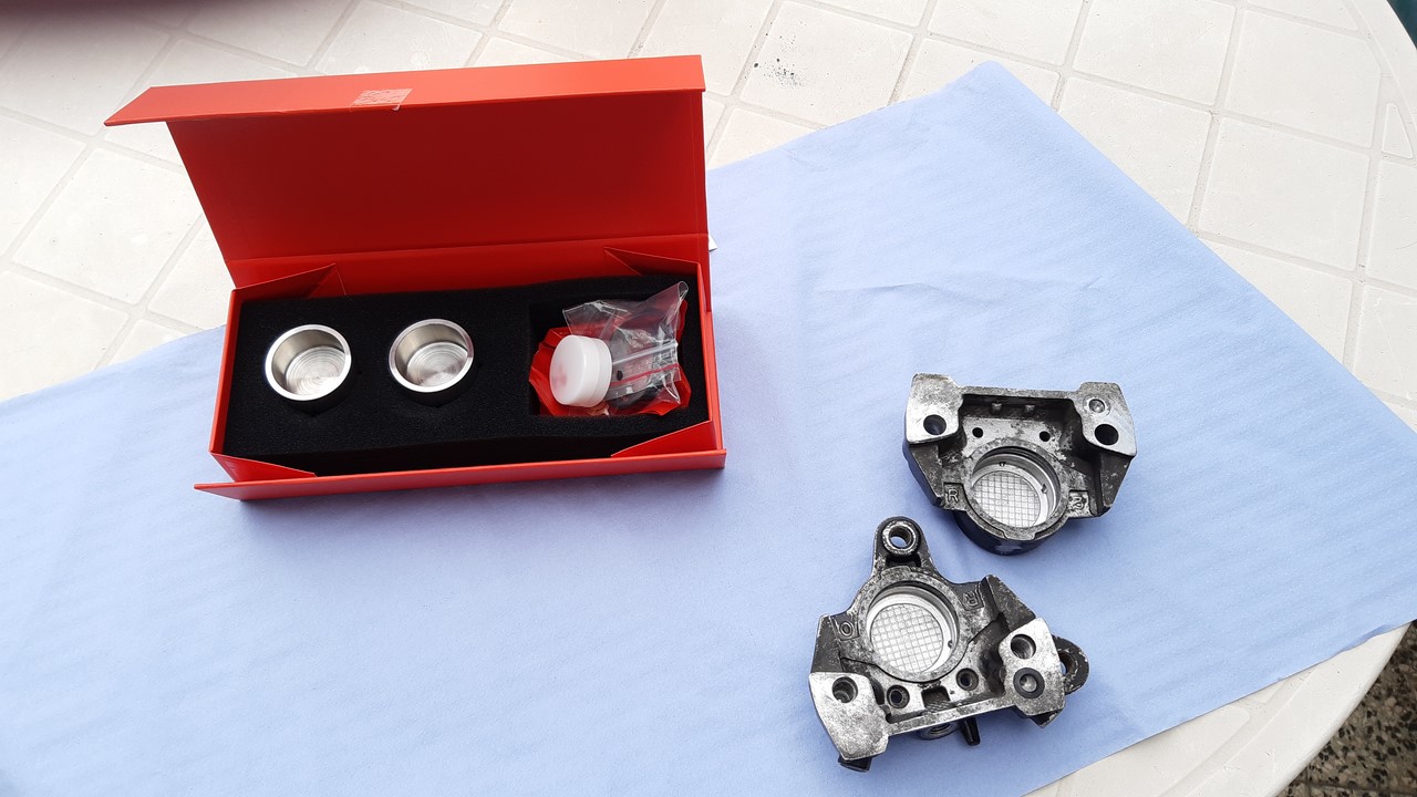

OTIS píše: ned 17. pro 2017 17:26:46 Navazuje na téma: http://yamaha-xj.eu/viewtopic.php?f=9&t ... 953#p37347
Teď sem se pustil do výměny těsnících kroužků v zadním brzdiči. Je to poprvé, co jsou ty pístky venku a není tam žádný humus. Dá se to udělat i bez rozpůlení brzdiče, ale já sem ho rozebral, abych mohl pořádně vyčistit (vyškrábat) drážky, ve kterých jsou usazené těsnící kroužky. Ty už byly ve velmi špatném stavu, rozpadaly se. Chtělo to udělat o něco dřív… Nové sem objednal na Wemoto za 570 Kč.
:roll: Uplynuly asi 4 roky, pístky opět tak tuhé, že už přibržďovaly kolo :| A to sem je poctivě čistíval. Objednal sem tentokrát v Německu, ale kroužky se jim nějak nepodařilo včas naskladnit, tak dodali celou sadu i s pístky. Su zvědavý co to vydrží... :?:

Mozna by to spis chtelo procistit vraceci dirku v brzdovym valcu. Treba ji mas pricpanou a nechce to tyct poradne zpatky.
Nedavno jsem nekde cetl, ze se ten vraceci kanalek nekomu tak ucpal, ze se mu to po zabrzdeni nevratilo vubec a skoro se rozsekal.

Toto bude asi pravděpodobné tam, kde se dlouho nevymění brzdovka... Ale s tímto problém já nemám, šlo to těžce i po vypuštění kapaliny.

Už sem se k tomu po 5 letech konečně dostal i prakticky :) Ta sada obsahuje vše potřebné, ale v případě 2 kotoučů (brzdových hadic) je potřeba mít ještě jedno těsnění navíc. Pořád sem výměnu odkládal, protože to ještě brzdilo... ale byla to chyba, po výměně je to citelná změna ;)
Určitě je to jednoduší a rychlejší operace, než se může zdát z těch videí výše. A co se týká natažení nové brzdovky, dlouhá léta sem bojoval s anální stříkačkou, teď sem zkusil toto a za pár minut bylo hotovo - https://www.motora.cz/naradi/vybaveni-a ... 622712.htm
