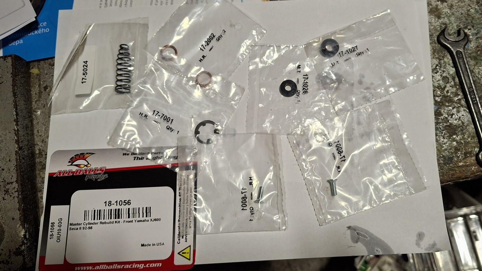

Re: Výměna těsnění v brzdovém třmenu
Už sem se tímto (zatím teoreticky) zabýval a ještě toto dělá AllBalls, což není problém u nás koupit, tada aspoň na novější modely: https://www.allballsracing.com/18-1056.html

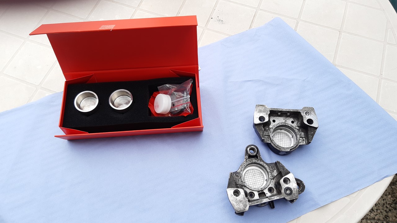

OTIS píše: ned 17. pro 2017 17:26:46 Navazuje na téma: http://yamaha-xj.eu/viewtopic.php?f=9&t ... 953#p37347
Teď sem se pustil do výměny těsnících kroužků v zadním brzdiči. Je to poprvé, co jsou ty pístky venku a není tam žádný humus. Dá se to udělat i bez rozpůlení brzdiče, ale já sem ho rozebral, abych mohl pořádně vyčistit (vyškrábat) drážky, ve kterých jsou usazené těsnící kroužky. Ty už byly ve velmi špatném stavu, rozpadaly se. Chtělo to udělat o něco dřív… Nové sem objednal na Wemoto za 570 Kč.
Mozna by to spis chtelo procistit vraceci dirku v brzdovym valcu. Treba ji mas pricpanou a nechce to tyct poradne zpatky.
Nedavno jsem nekde cetl, ze se ten vraceci kanalek nekomu tak ucpal, ze se mu to po zabrzdeni nevratilo vubec a skoro se rozsekal.
- Příspěvky: 1202
Toto bude asi pravděpodobné tam, kde se dlouho nevymění brzdovka... Ale s tímto problém já nemám, šlo to těžce i po vypuštění kapaliny.

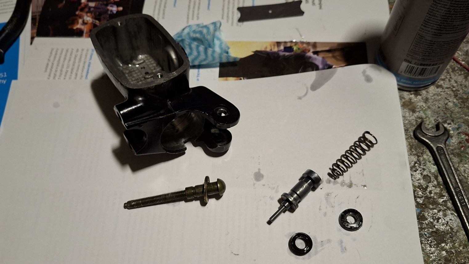

Re: Oprava brzdového válce
Už sem se k tomu po 5 letech konečně dostal i praktickyOTIS píše: stř 21. dub 2021 15:33:59 Už sem se tímto (zatím teoreticky) zabýval a ještě toto dělá AllBalls, což není problém u nás koupit, tada aspoň na novější modely: https://www.allballsracing.com/18-1056.html
Určitě je to jednoduší a rychlejší operace, než se může zdát z těch videí výše. A co se týká natažení nové brzdovky, dlouhá léta sem bojoval s anální stříkačkou, teď sem zkusil toto a za pár minut bylo hotovo - https://www.motora.cz/naradi/vybaveni-a ... 622712.htm
- Příspěvky: 612
