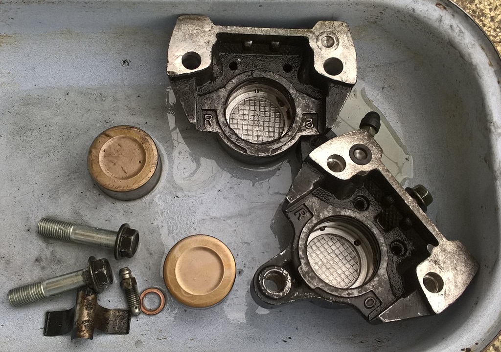

Teď sem se pustil do výměny těsnících kroužků v zadním brzdiči. Je to poprvé, co jsou ty pístky venku a není tam žádný humus. Dá se to udělat i bez rozpůlení brzdiče, ale já sem ho rozebral, abych mohl pořádně vyčistit (vyškrábat) drážky, ve kterých jsou usazené těsnící kroužky. Ty už byly ve velmi špatném stavu, rozpadaly se. Chtělo to udělat o něco dřív… Nové sem objednal na Wemoto za 570 Kč.

Je v sade i ten male krouzek mezi trmeny nebo ten nechas stare?

Nemám sadu, jen těsnění k pístkům. Ale tento díl není popsaný katalogu Yamaha, tak se nejspíš v žádné sadě ani neprodává? Nějaký pokec o tom sem našel tu - dá se to nahradit i běžným o-kroužkem www.xjrider.com/viewtopic.php?t=7272&start=10 . Ale říkám si, že každý kroužek nemusí být vhodný ke styku s brzdovou kapalinou... Neteče to, tak nechám ten původní.

No, ptam se proto, ze sem to resil na Jawe. Trmen je tam uplne stejne resene a menil sem gumicky pistku stejne jako ty tady. Po slozeni to ovsem zaclo tady kolem toho malyho krouzku tyct a ja ten podelane krouzek nikde nemohl sehnat jako nahradní díl. Nakonec sem tam dopytlikoval nejake jine, ale vubec sem prave nevedel, jestli vydrzi nebo nevydrzi brzdovku....Fungovalo to.

Tohle jsem kdysi řešil u nějakýho auta, a dal jsem tam olejivzdornej o-kroužek z obchodu s ložiskama, a je to tam snad už 15 let bez problému.

Jiné řešení se asi nenabízí, ale pokud to nebude nutné, tak do toho hrabat nebudu. Složil sem to a uvidím, O-kroužek šířkou stále přesahuje dosedací plochu brzdiče, tak snad nebude problém.
