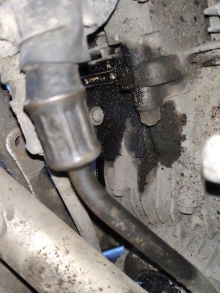

Tak se mi zdá, že se mi rapidně zhoršuje problém s netěsností trubko-hadice k olejovému chladiči (tedy doufám, že ten olej všude kolem je tím):
XJ600S trubka chladiče oleje
Pátral jsem po náhradních dílech a moc jsem se nedopátral. Řešil to už někdo? A jak se povedlo?

Zdař, vidím špinavou trubku od suchýho blata a bordelu. Z té to určitě neteče. A pak druhou úplně čistou bez známek zbytků oleje - z té to teče a utřel si jí hadrem? To asi ne ne? Kdyby to bylo z trubek, poteče to po trubkách a ne po motoru. Podle fotek to teda spíš vypadá, že ti netěsní těsnění pod válcema. Třeba by stačilo povolit a znova na moment dotáhnout svorníky (jeden po druhým) a sedlo by si to.
Ale když ten motor občas utřeš, takový malý úniky oleje se ztratí :D
Mimochodem, chybí ti tam šroub od držáku motoru :!: A vypadá to, že už delší dobu.
Takže doplnit šroub a kartáčkem a nějakou srajdou umýt motor a je opraveno ;)
Až dojedeš na to seřízení, klidně ti tu motorku prohlídnu víc. Kamoš už za mnou moc nejezdi, bo mu tam vždycky najdu něco o čem nevěděl a zkazím mu tím den :lol:

Pořádnou hygienu motoru chci udělat teď o víkendu ... ať zjistím, co se tam skutečně děje ... inu, je to už stařenka.
A ten šroub ... no toto?
Jsem pro, nechám si od[bp]orně zkazit den :)
