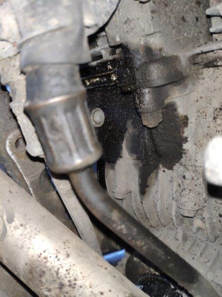

Tak se mi zdá, že se mi rapidně zhoršuje problém s netěsností trubko-hadice k olejovému chladiči (tedy doufám, že ten olej všude kolem je tím):
Pátral jsem po náhradních dílech a moc jsem se nedopátral. Řešil to už někdo? A jak se povedlo?

Zdař, vidím špinavou trubku od suchýho blata a bordelu. Z té to určitě neteče. A pak druhou úplně čistou bez známek zbytků oleje - z té to teče a utřel si jí hadrem? To asi ne ne? Kdyby to bylo z trubek, poteče to po trubkách a ne po motoru. Podle fotek to teda spíš vypadá, že ti netěsní těsnění pod válcema. Třeba by stačilo povolit a znova na moment dotáhnout svorníky (jeden po druhým) a sedlo by si to.
Ale když ten motor občas utřeš, takový malý úniky oleje se ztratí
Mimochodem, chybí ti tam šroub od držáku motoru
A vypadá to, že už delší dobu.
Takže doplnit šroub a kartáčkem a nějakou srajdou umýt motor a je opraveno
Až dojedeš na to seřízení, klidně ti tu motorku prohlídnu víc. Kamoš už za mnou moc nejezdi, bo mu tam vždycky najdu něco o čem nevěděl a zkazím mu tím den

Pořádnou hygienu motoru chci udělat teď o víkendu ... ať zjistím, co se tam skutečně děje ... inu, je to už stařenka.
A ten šroub ... no toto?
Jsem pro, nechám si od[bp]orně zkazit den

Mě takhle chyběly dva šrouby, zjistil jsem to, když jsem chtěl objednat padáky a díval se , za co to chytit a jaká je rozteč.javim píše: pát 07. kvě 2021 8:48:26 Pořádnou hygienu motoru chci udělat teď o víkendu ... ať zjistím, co se tam skutečně děje ... inu, je to už stařenka.
Jsem pro, nechám si od[bp]orně zkazit den![]()
A co jsem ty šrouby tam dal, začali se víc přenášet vibrace kolem 4000 otáček do řidítek, Tak uvažuji po letech, že je zase vyndám
Tak tam šroub dej a vzpomeň si pak za jízdy na to, co jsem tu psal
