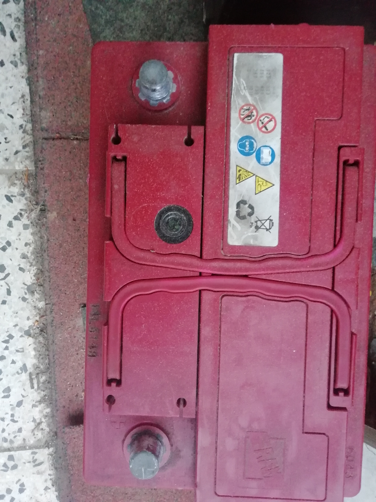

Tak mám na vás dotaz. V autě bezúdržbový akumulátor se zeleným okem. Oko je zelené auto ani neotočí motorem. Nemám zátěžový měřák, pouze avomet. Ukazuje 13,2 voltů. Dána nová baterie, hned to běží. Tak k... a, k čemu je tam to oko.

No píšou, že dokud je oko zelené je baterie v pořádku. Ale nic o startovacím proudu.

Třeba je ta baterie už moc stará a proto selhala, což je obvyklé chování a tedy je to v pořádku a tudíš je oko zelené.

K tomu oku, otec to mal na jednej baterke tiez to ukazovalo "vsetko v cajku" a bohuzial nebolo
Magické oko
Magické oko je spíše pro zlost a Exide byl posledním z velké trojky výrobců, který ještě tento doplněk používal. Ostatní dva evropští velkovýrobci (Varta a Banner) již doplněk dávno odstranili.
Jaký je důvod? Magické oko je hustoměr ponořený v jednom jediném článku, vždy uprostřed baterie. Magické oko tak poskytuje pouze velmi orientační informaci o stavu nabití akumulátoru. Prostě se měří hustota a pokud tato klesá, mění se barva pod průhledem.
Magické oko způsobilo zmatení zejména tím, že:
- při hlubokém vybití „hlásilo“ oko vyměnit (přitom stačilo baterii pouze oživit nebo pořádně nabít)
- při poruše jiného článku, než toho měřeného, hlásilo oko „vše v pořádku“, ale baterie nestartovala a ani nemohla
- při hlubokém vybití a následném nedostatečném dobití hlásilo oko při různém protřepání různé stavy, to způsoboval fenomén zvaný stratifikace elektrolytu (neboli rozvrstvení – různé hustoty v různých hloubkách ponoru)
- z 95% případů ke konci životnosti neodejde článek, ale pouze dojde k tzv. proformování elektrod (ztráta mechanické vazby mřížky a aktivní hmoty), potažmo ztrátě schopnosti baterie vytvářet proud a přenášet jej přes mřížku k praporcům a dále k pólovým zakončením (konektorům)
hustota elektrolytu však zůstává stále v normě a oko tedy hlásí stav „vše v pořádku“ opět tedy matoucí
zdroj:https://www.battery-import.cz/nase-novi ... oka-konci/

Díky za vyčerpávajici informací. Dohledal jsem datum výroby a vzhledem k tomu že má odslouženo 11 roků tak ani nejsem nasranej. Zaslouží si odvezt s pietou do výkupny.
