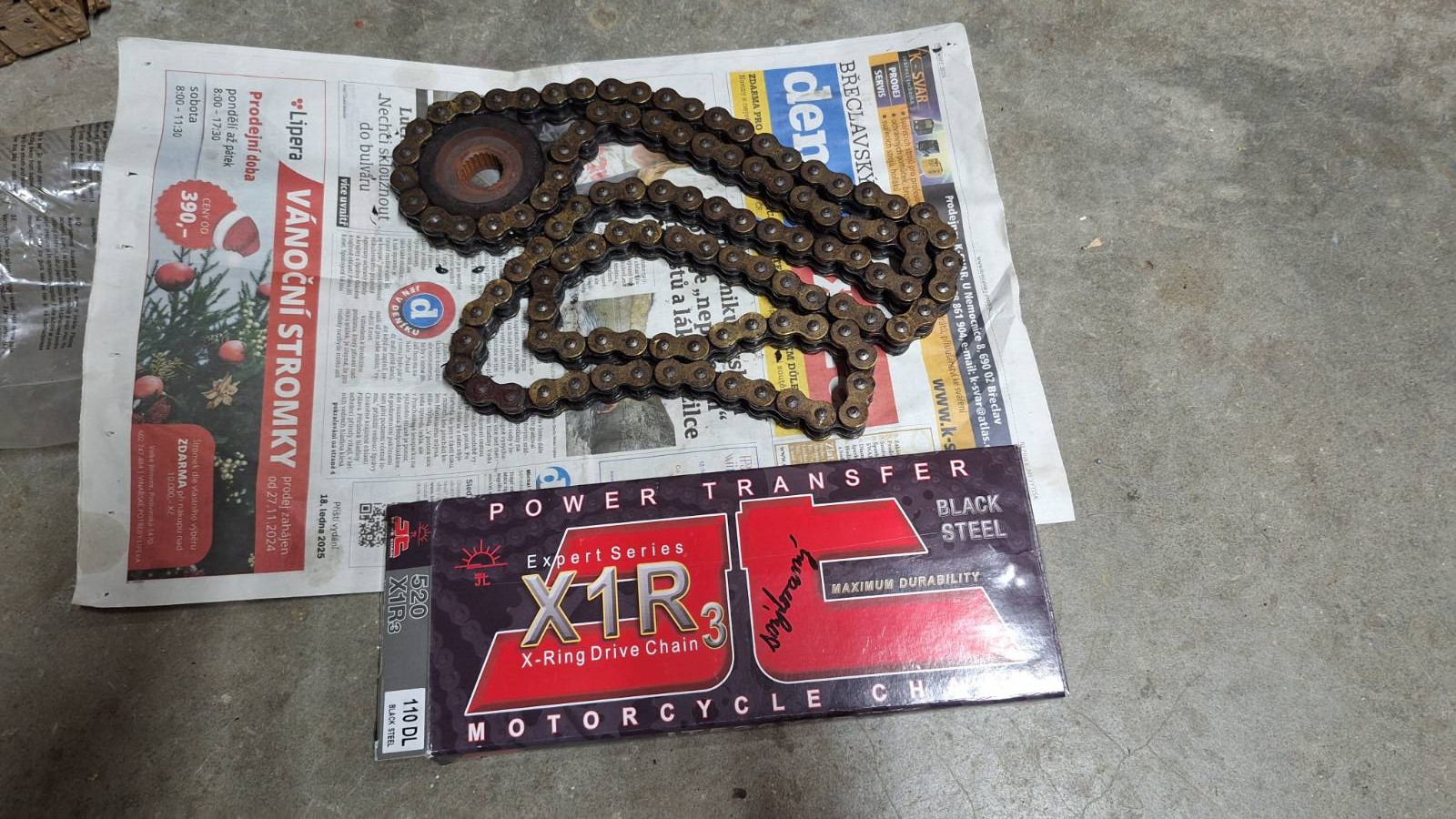

Dnes sem se rozloučil s řetězem ČZ 520 SDZZ Gold. Bohužel velké zklamání, kvalita mizerná... Podobně jako u ČZ 520 ORH, který sem měl v roce 2008. Takže řetěz ČZ už nechcu
Teď vyzkouším řetěz od JT...
