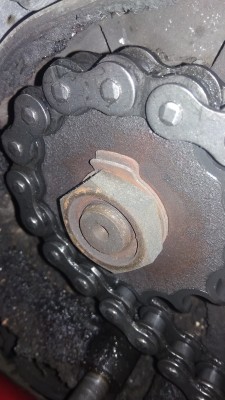

Tak už jsem matku taky strhal. 110Nm je na použitou matku fakt hodně...
A když jsme bral matku z druhé motorky, tak tam jsem objevil zase tohle:

Jojo, dvě jistící podložky jsou více než jedna :mrgreen: :mrgreen: :mrgreen:
Příspěvky: 2296
Re: Řetězová sada
Jojo, ono to jinak nešlo. Teda šlo - otočit matku tím vybráním dovnitř. Ale to dotyčného asi nenapadlo, tak to vyřešil po svým.
I matky krku řízení byly tak přeskládaný, že to nešlo dotáhnout a chovalo se to divně. Naštěstí to jsou jen nedestruktivní chybky v postupu, kdy to stačí poskládat tak, jak to patří a vše pak funguje :-)

A ako má byť otočená ta matka? Tým vybraním von, či dovnútra. Mne to skôr vychádza dovnútra, aby správne držala.
Reťazovú sadu idem meniť a viem, že stará matka je na vyhodenie, zošľahaný závit.
Příspěvky: 2296
Re: Řetězová sada
Vybráním dovnitř, aby to šlo dotáhnout a nemusel si tam cpát dvě podložky.
