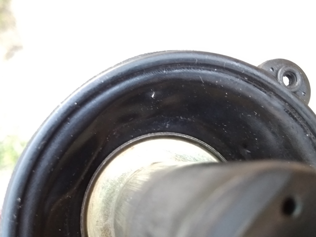

Hele, dirka....A opet zacpany karburatory. Filtr vymenene a porad se tam nekde berou 1 - 2 mm tvrdy supiny, ktery v zadnym pripade nemuzou projit pres filtr ani pres sitko ventilku v karburatoru.
