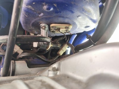

Ahoj po dlouhé době. Koupil jsem synovi XJ900 a mám dotaz. Od palivoměru jsou ustřihlé dráty, pokusím se vložit foto. Bude svítit kontrolka paliva, když bude málo?
Díky za odpověď
Díky za odpověď
- Příspěvky: 2334
Re: Ukazatel paliva
Ahoj, nebude.
