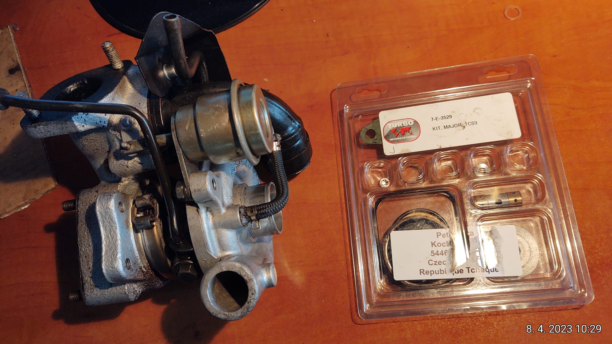

Aby se věci pohnuly, tak jsem dnes objednal opravnou sadu z Francouzského 321turbo. Tak snad nejsou peníze v trapu. Ale kdo neriskuje ....
Jsem v kontaktu s Americkým G-Pop Shop. Rodinná firmička velmi ochotných lidí. Jsou ochotni mi tu sadu poslat ač vyjde o 100 dolarů dráž. Ale zase poradili na co si dát pozor.

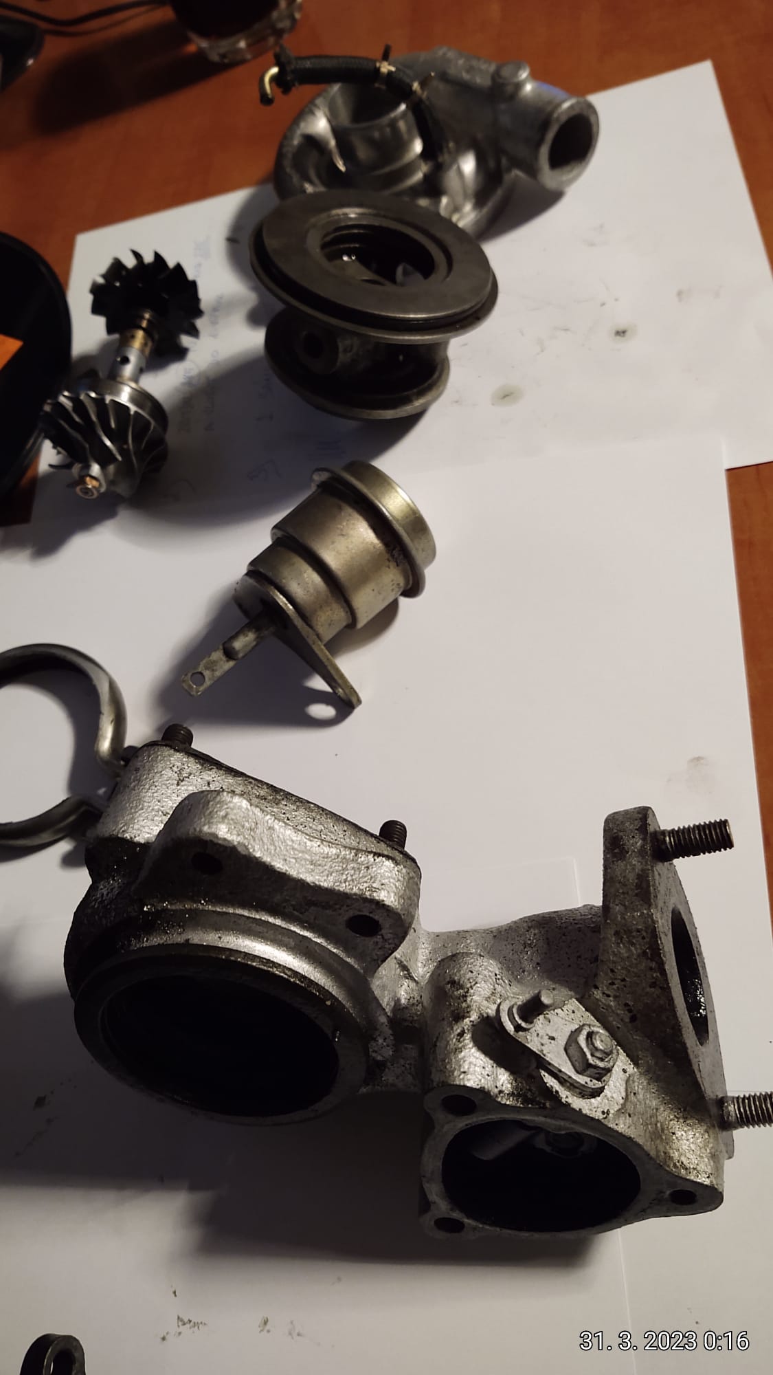

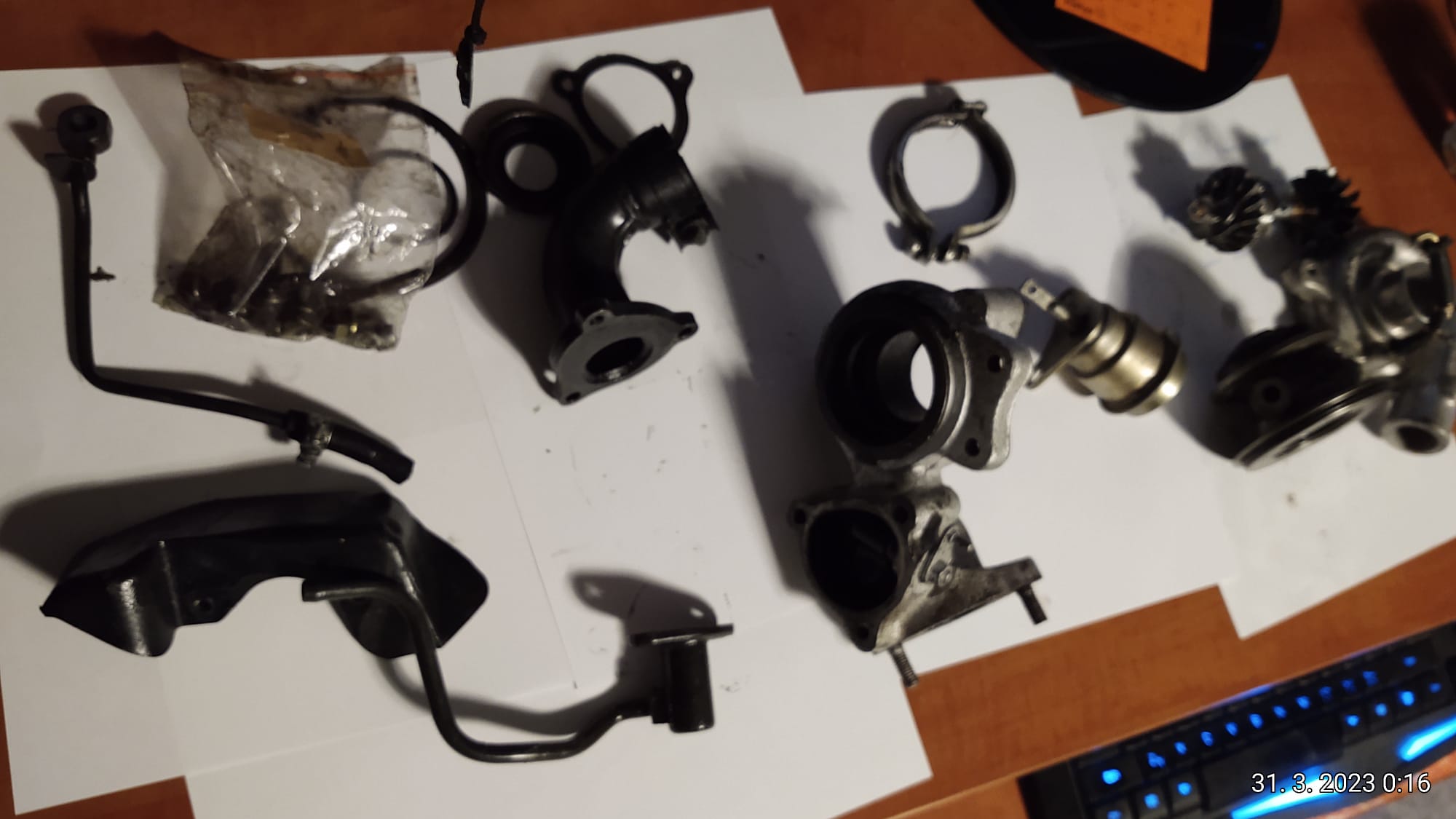

První fáze
První fáze

Z Francie to trvalo týden. Fáze dvě repas hotová. Dnes fáze tři, vsazení do stroje. A pak že to nejde. Po roce
