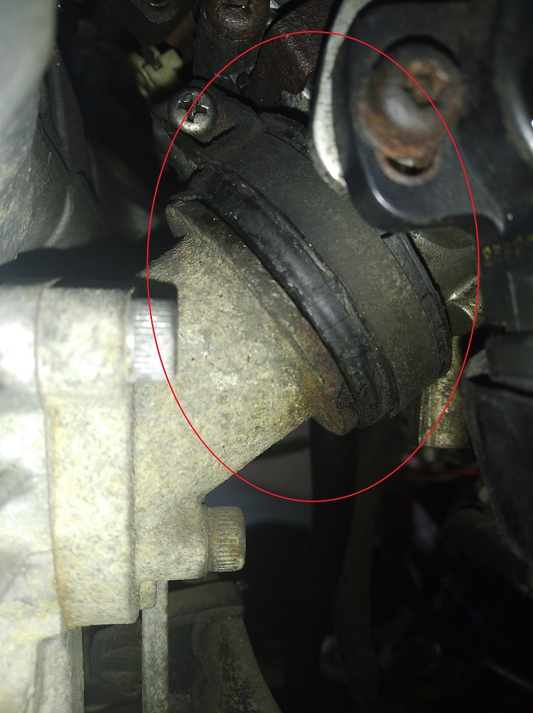

Čau bando :D
potřebuji poradit , chtěl bych vyměnit gumovou přírobu sání , ale netuším , jestli se dá koupit samotná guma , jako na 600 diversion , a nebo se musí koupit i s přírubou ? po případě , kde to sehnat , na netu jsem zatím nic nenašel , dík

Čau Oto ,
dík , o tom odkazu vím , ale nevím , jestli to má 600 stejné jako 900 , myslím , že to bude jiné

rasoni> XJ 900 to má jinak. Na to, že by se dala vyměnit jen samotná gumová část příruby, jsem nikde nenarazil.
kodl> To je pro 600. U nás to od Tourmaxu, což je záruka kvality, stojí necelých 600.

No to právě ne, bo devítka, ke smůle všech devítkářů, to má jinak ... to z tvého odkazu je na 6ku. Devítka to má v jednom kuse i s tím kovovým kolenem - a tedy dražší.
Jina,k koupil jsem v létě 6kové příruby z aliexpresu a ... nic moc. Číňani nepochopili k čemu je tam který prolis a tak je dali jinak - výsledek byl, že botky nedržely na místě a při utažení se dokonce vytlačily z místa ... takže promarněná investice.

Koudy01 píše: pon 09. lis 2020 9:06:46 U nás to od Tourmaxu, což je záruka kvality, stojí necelých 600.
Přesně ... a to jsem si říkal, co můžou číňani zkazit na kousku gumy ... umí překvapit :)

Mám obavy, že Tourmax to stejně nakoupí v číně, a jenom si na to přirazí marži. Moje příruby z ali vypadají stejně jako originál, i na gumě jsou vylisovaný stejný písmenka, ale do materiálu člověk nevleze. Naposled mě čínská guma dostala u 10" duše do dětské motorky. 5 let stará duše šla trhat na kousky v prstech, bez většího úsilí...
