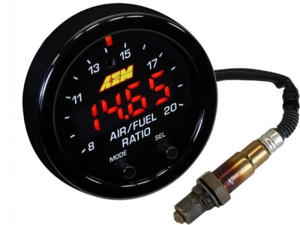

Udělal jsem si další radost a pořídil širokopásmovou lambdu s budíkem. Pomoci této sondy jde seřídit volnoběžná směs pro každý válec zvlášť přesně tak, jak to má být. Ještě musím udělat redukci na svody a opět můžu nabídnout své služby.

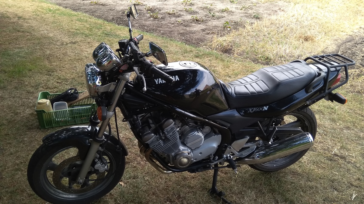

Dalsi serizeny stroj zapaleneho XJckare - Madmakse.
