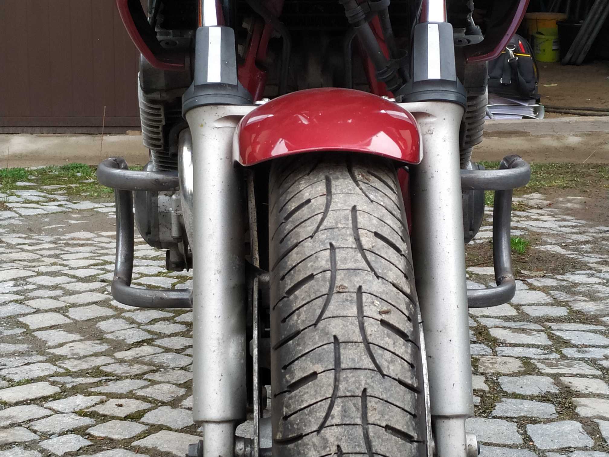

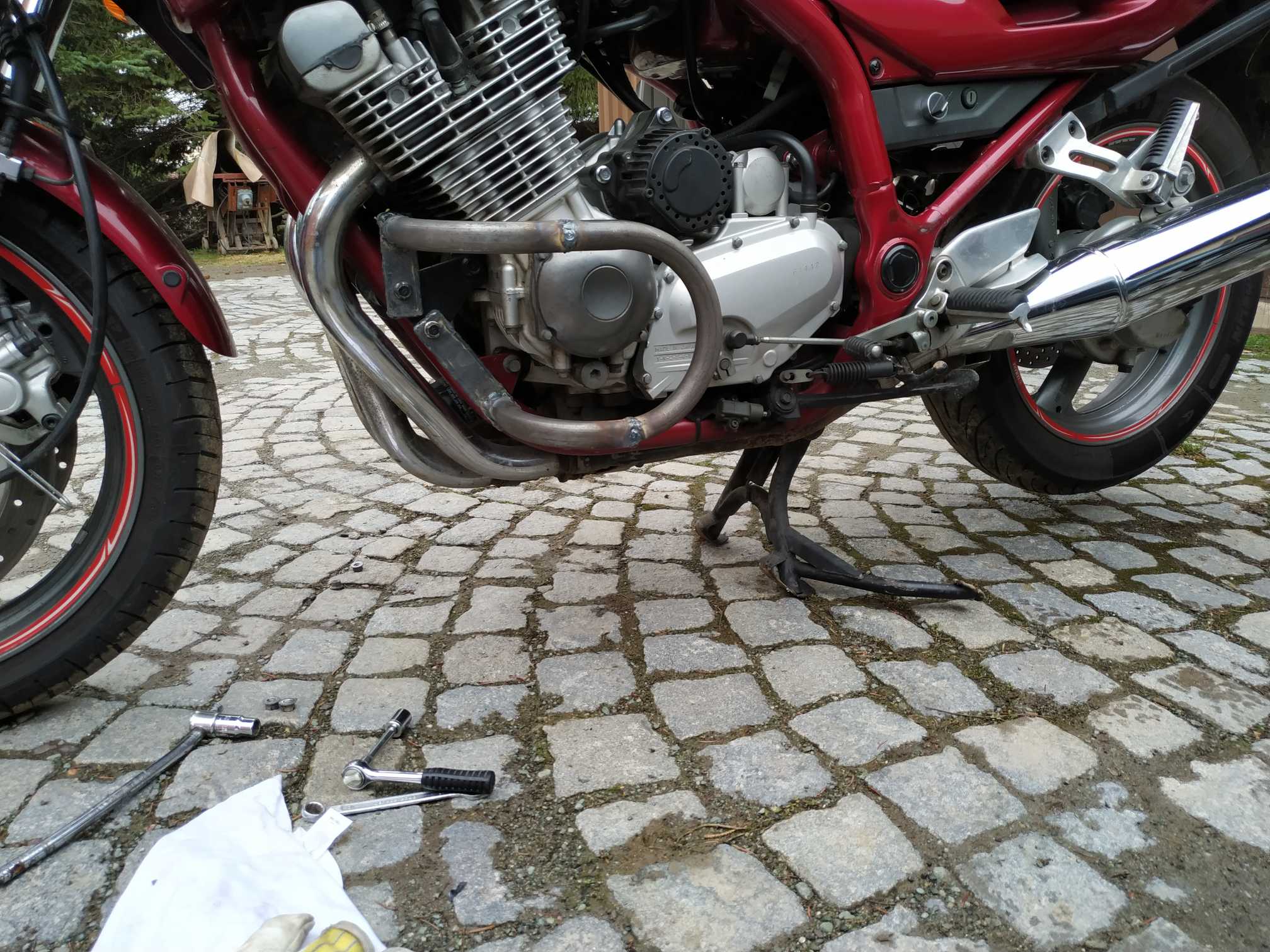

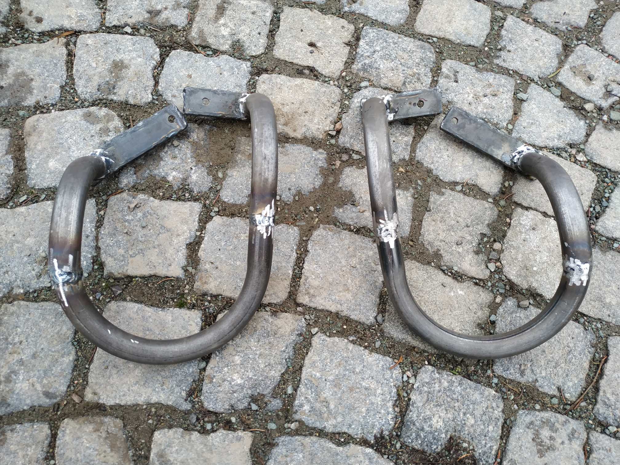

Ahoj všem. Chtěl jsem si pořídit padací rám na devitku a po zjištění ceny cca 3500 Kč jsem si ho radši spichnul sám. Materiál cca 200 Kč a tři hodiny práce. Ještě zacistim sváry dám na to černou a je to.

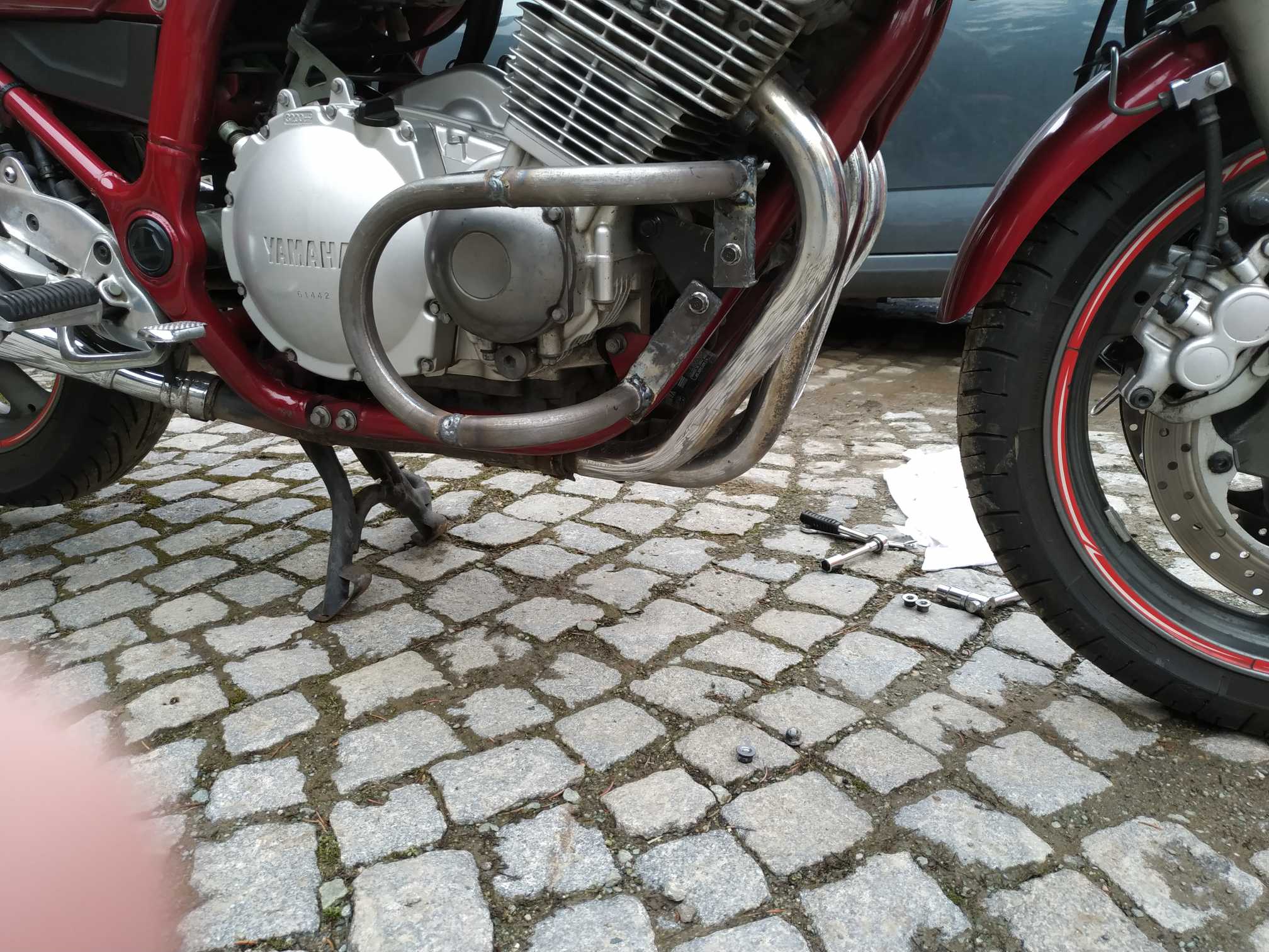

Ještě z téhle strany

No vidis a my to umime z jednoho kusu ;)

Mám se ještě co učit :D

neumím vkládat fotky,ale neměla by tam být ještě jedna vzpěra? třeba jak to mám já? pandž až to spadne mám za to že se to celé přihne k motoru :)
Příspěvky: 230
Motorka: Xj900, R6
Re: Padací rám
Mám ty samé co se někde koupily a další vzpěru nemají. Pád ze stoje to dá ale nevím co je to za matroš. Jestli to máš z nějaké 3/4 trubky tak se to asi ohne ale na druhou stranu radši ohlý padák jak kapota na sračku. Za mě palec hore ;)

Je to z trubky průměr 25 mm stěna 2 mm. Počítám s tím na pád na místě. Kdybych někde spadl v cestovní rychlosti tak ta vzpěra by to už moc asi nevytrhla :D
