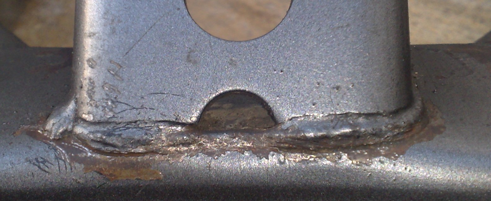

Tak pro letošek jsem asi dojezdil... než to dám dohromady.
Praskla mi totiž kyvná vidlice, v místě co je centrální tlumič, poznal jsem to až doma když jsem si vyndaval věci.
Takže když už jí budu měnit spolu s podsedlovým plastem který probrousilo zadní kolo.
Chci nechat udělat repas zadního tlumiče.
Napadá vás co ještě by jsem měl udělat když už to budu mít rozhozené?

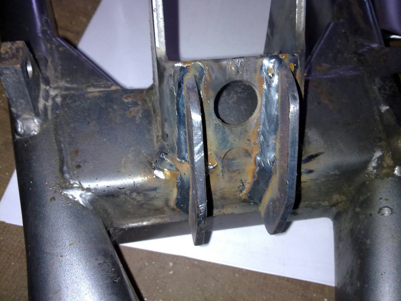

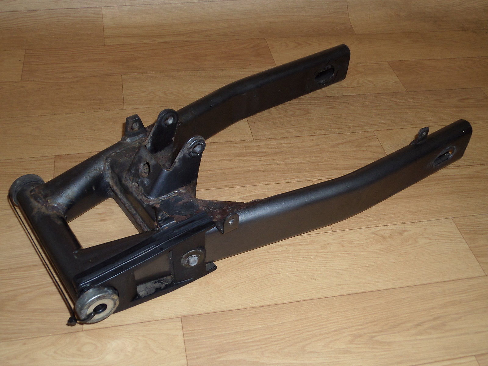

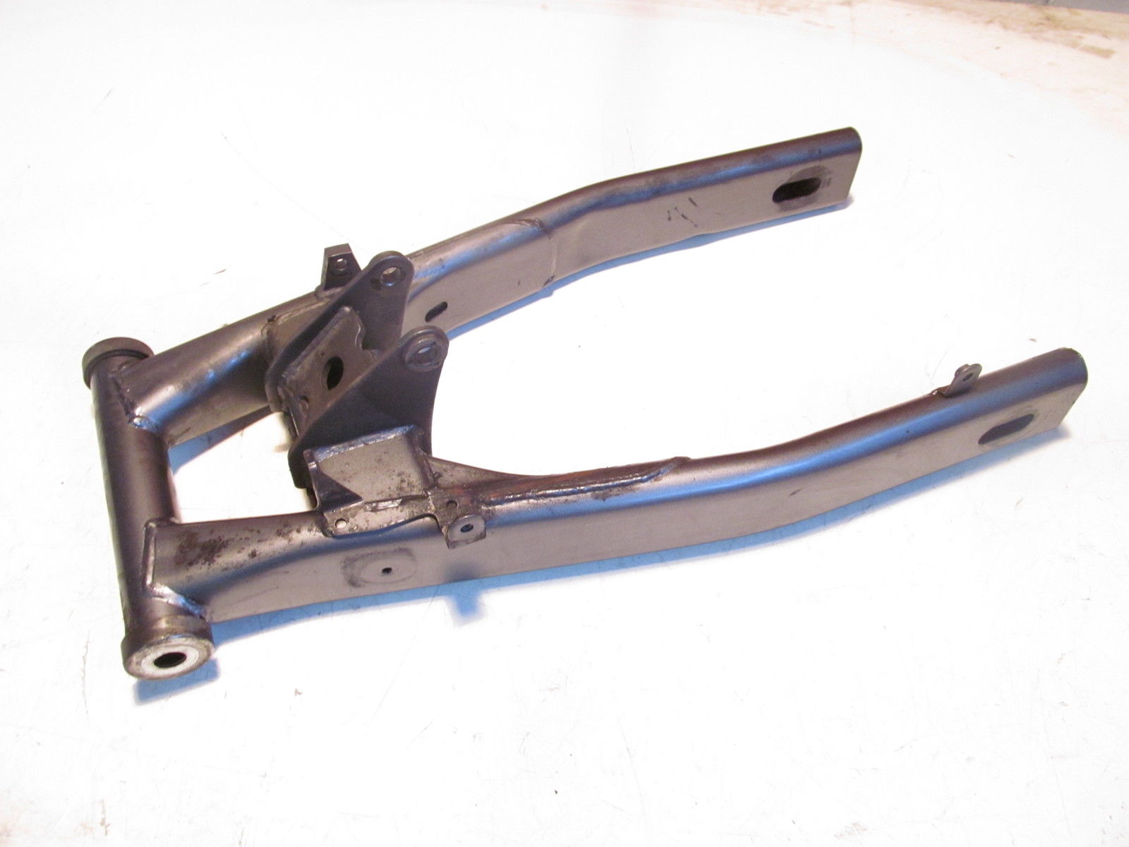

A když budeš kupovat novou kyvku, kup ten novější typ, co nepraská.
Stará:
Nová:
Stará:
Nová:

Poznal jsem to až když jsem dojel, více či méně když jsem tankoval tak to ještě nebylo motorka byla v pohodě, celé to odešlo během 100 km cesty domů kdy posledních 20 km to začalo drhnout dost. Je to kompletně rozšklebené, až to vyndám a rozeberu tak sem hodím fotky.
Doufám že se mi podaří sehnat tu vyztuženou, pro klid duše.
