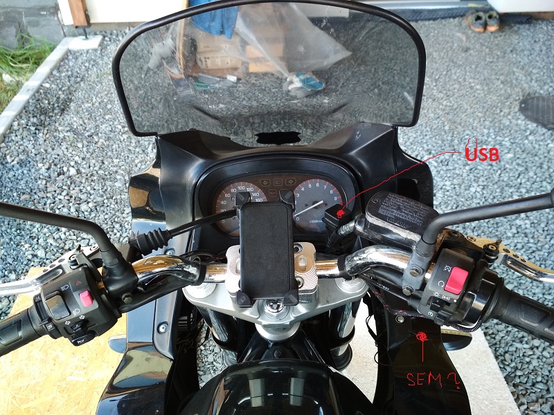

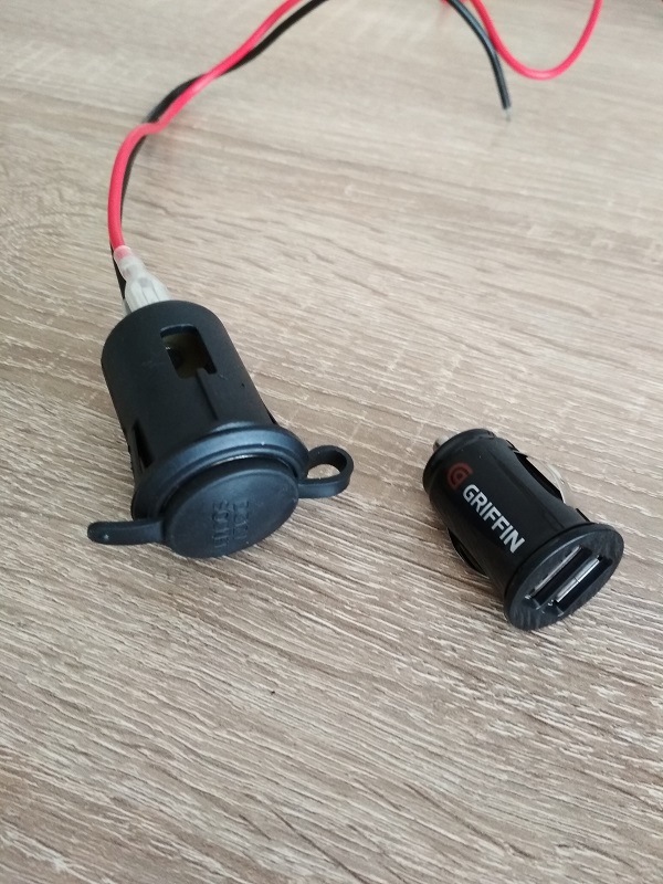

Mal som nabijacku z ciny, priamo s dvojicou USB portov ale po 3 rokoch prestala fungovat v tom najlepsom (V Sarajeve). Kupil som teda klasicku cigaretovu a do nej vlozku zas s dvojicou USB (pre istotu dva exemplare) - no a teraz premyslam kam to dat. Tu prvu som mal vyvedenu k nadobke s brzdovkou, co bolo trochu "naprasa" ale bolo to poruke. Tuto by som chcel zapustit do uz tazko skusanej kapoty., ma priemer 3cm. Vyhoda bude ze to bude vyzerat lepsie, nevyhoda je ze to bude viac namahane pri otacani riaditok (kabel musi byt dlhsi).. Kedysi som to mal pod sedlom, ale tahat 1,5m (dost specificka velkost) USB kablu po nadrzi mi nepride nejak dobry napad .Co poradite? ako by ste to urobili vy? Chcem nieco co vydrzi, nebude vyzerat zle a bude to prakticke.

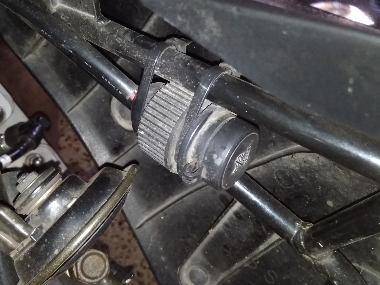

Mám to v kapotáži na lešení chycený stahovacíma páskama. Je to nenápadný naprosto funkční řešení. Hlavně bez zásahu do mašiny a dráty ani zásuvka nezavazí a nevadí při sundávání kapotáže. Až budu odpoledne doma, můžu ti to vyfotit.

super, dikec.. dat to na lesenie som rozmyslal tiez prave minuly rok, ale tam sa mi zda trochu komplikovane tam strkat ten USB medzikus a nasledne aj kabel. Ak sa ti podari to odfotit, budem moc rad.

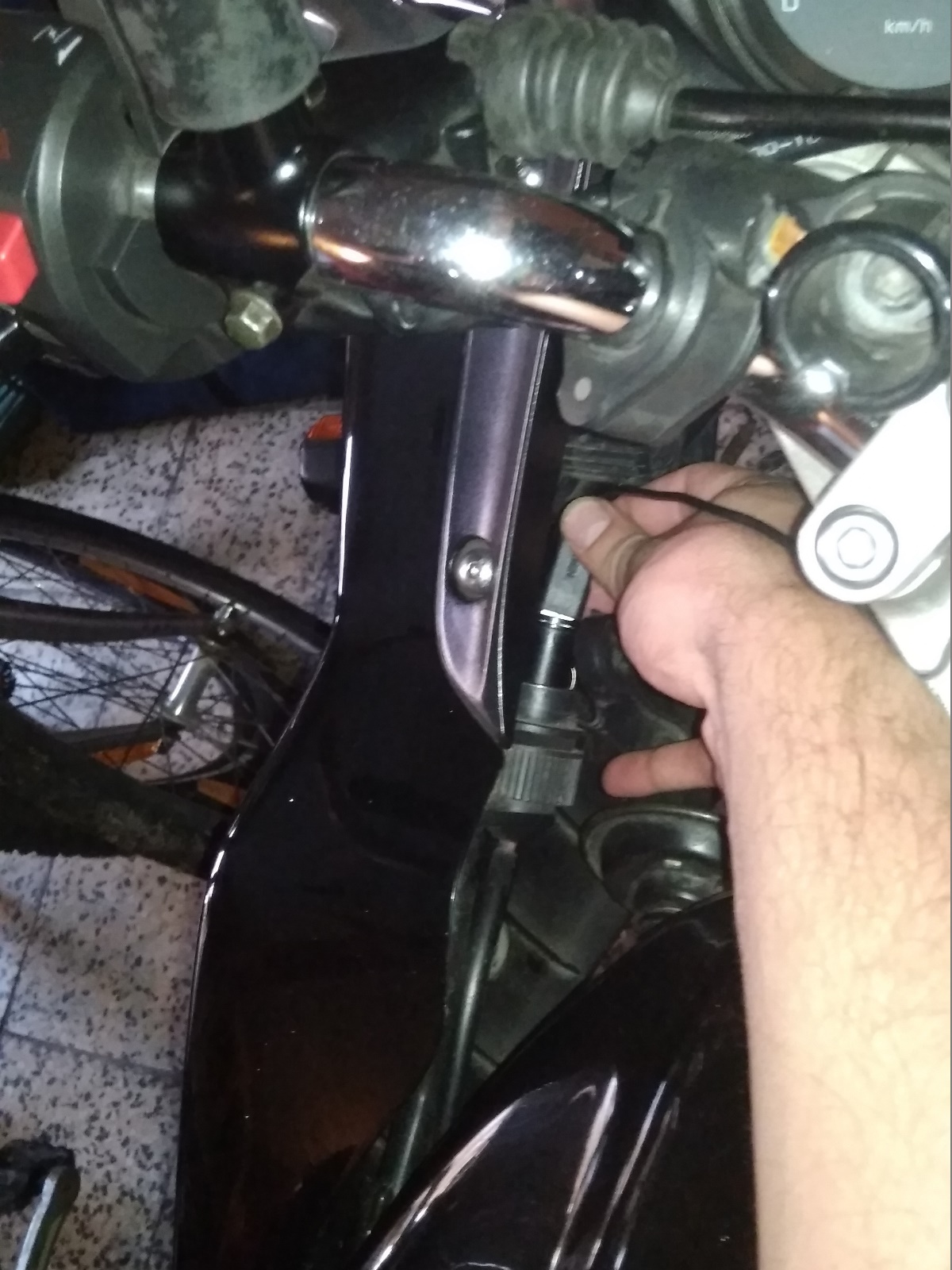

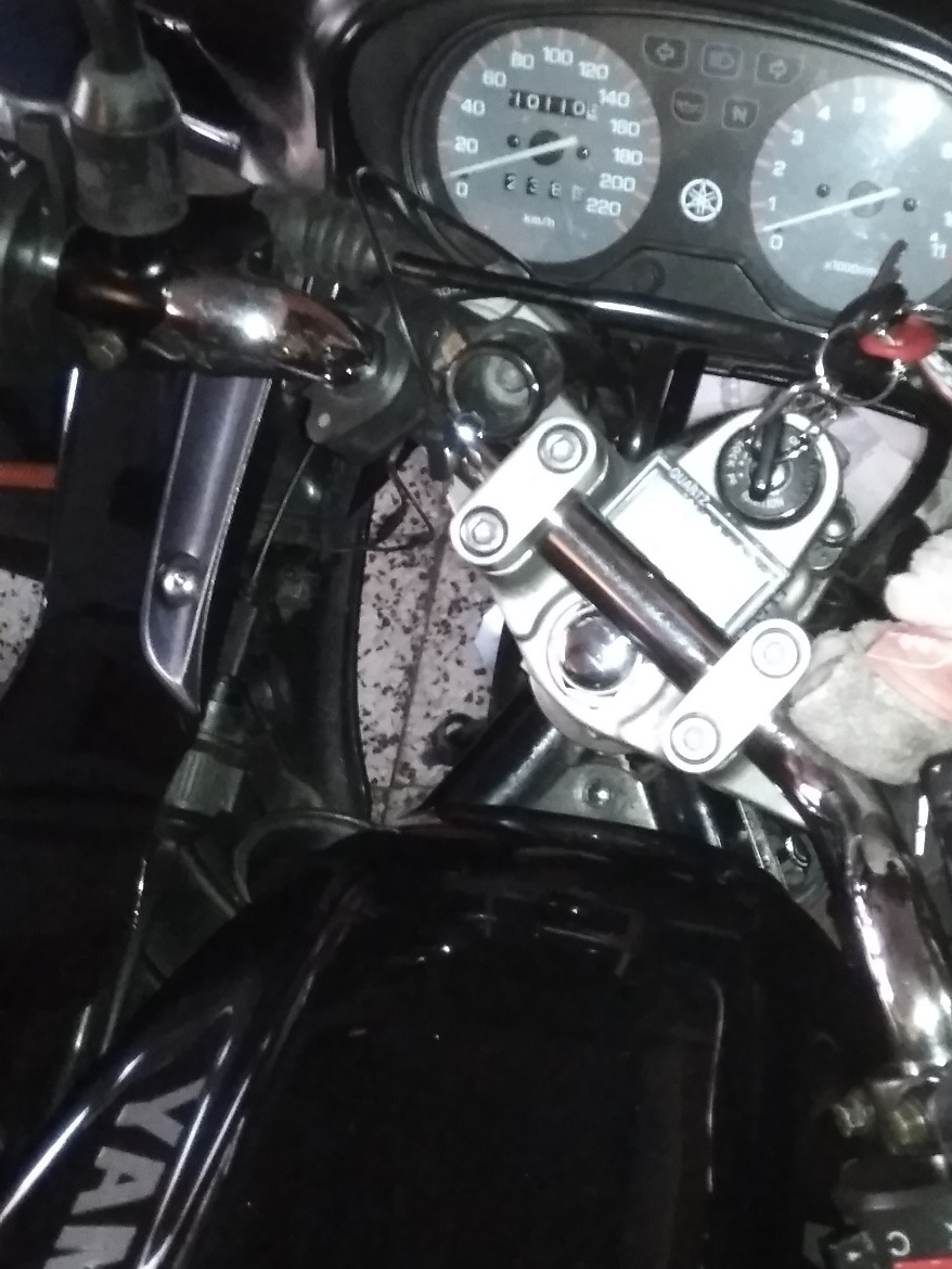

Mista je tam dost. Kdyz otocis riditkama, strcis tam pomale i hlavu. Ale tim, ze zasuvka smeruje dopredu a mirne nahoru, se strka USB kabel do USB adapteru zasunutyho v zasuvce spatne. Lepsi je prvne kabel(y) strcit do adapteru a pak adapter uz s pripojenym kabelem do zasuvky. Adapter jde strcit do zasuvky i po slepu a za jizdy bez otoceni riditek.
Mam to pres relatko spinany zadnim svetlem.

dikec Koudy, skusim to dat tam (ale na pravu stranu). napojim to asi na parkovacku, ta je kusok odtial.
