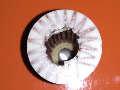

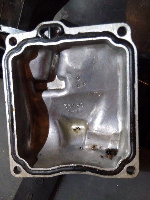

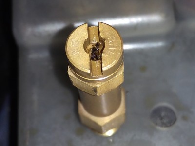

Asi musím po těch skoro 98 tis. km vyměnit filtr. Už podruhý za 30000km sem objevil v karburatorech tohle:

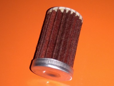

Origo stoji na partsdepotu skoro 600kc, nevim kolik si za nej reknou v Yamaze. Ale nasel sem tento, na fotce stejne vypadajici jako origo:
https://www.motoretezy.cz/cz/e-shop/946 ... y-8mm.html
Otazka zni - zkousel nekdo tuto alternativu? Filtruje? Vydrzi neco? Nebo si mam priplatit?
Joo, je to jen filtr, ale nechci tam cpat neco vizualne jinyho, nez tam patri.

Já tento mám už druhý a je dobrý. Od origo k nerozeznání.

kupoval som asi 3 mesiace dozadu na motoretezy nejaky filter za asi 150. vymenit siel fajn, filtruje palivo (odjazdil som asi dve nadrze)
staci asi dodrzat rozmer (priemer) vstupu a vystupu

Takto vypadal původní filtr po 30 tis. Km / 5 letech. Ta filtrační hmota se začala rozpadat, nevydrží to věčně. A kdoví, co s tím dělají ty sračky v našem benzinu... Jednu zimu jsem nechal v Pionýrech plné nádrže a na jaře byly totálně vylezlé a sítka na palivovém kohoutu se rozpustily
