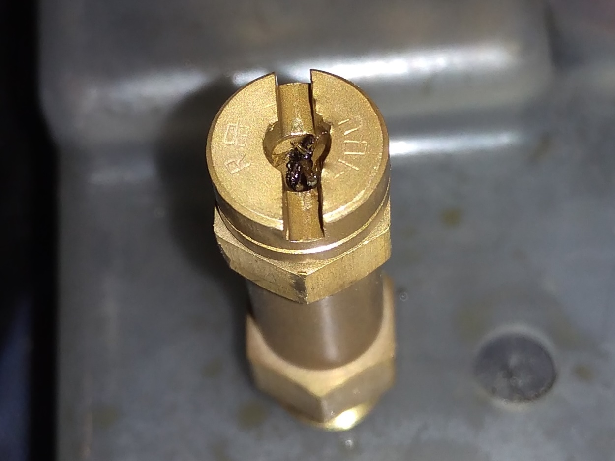

Asi musím po těch skoro 98 tis. km vyměnit filtr. Už podruhý za 30000km sem objevil v karburatorech tohle:
Origo stoji na partsdepotu skoro 600kc, nevim kolik si za nej reknou v Yamaze. Ale nasel sem tento, na fotce stejne vypadajici jako origo:
https://www.motoretezy.cz/cz/e-shop/946 ... y-8mm.html
Otazka zni - zkousel nekdo tuto alternativu? Filtruje? Vydrzi neco? Nebo si mam priplatit?
Joo, je to jen filtr, ale nechci tam cpat neco vizualne jinyho, nez tam patri.

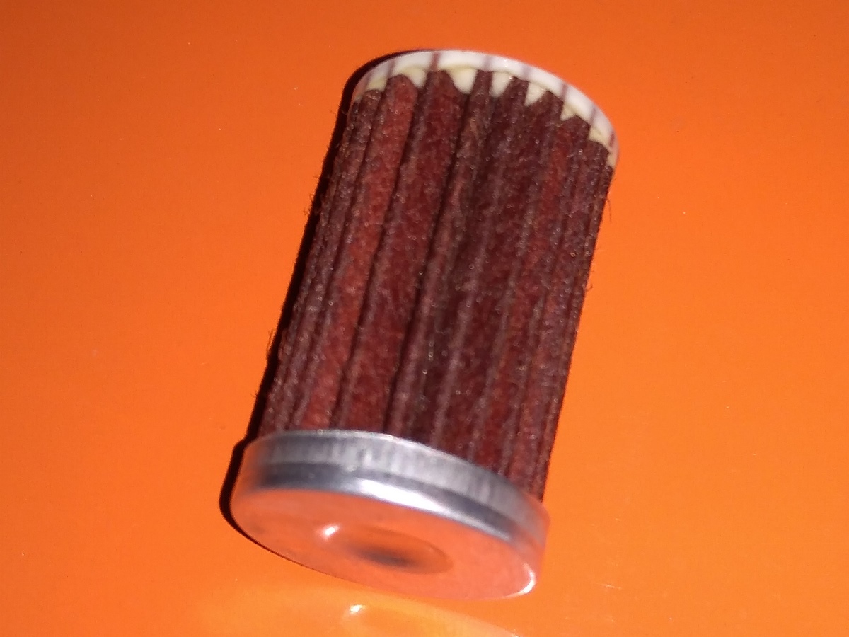

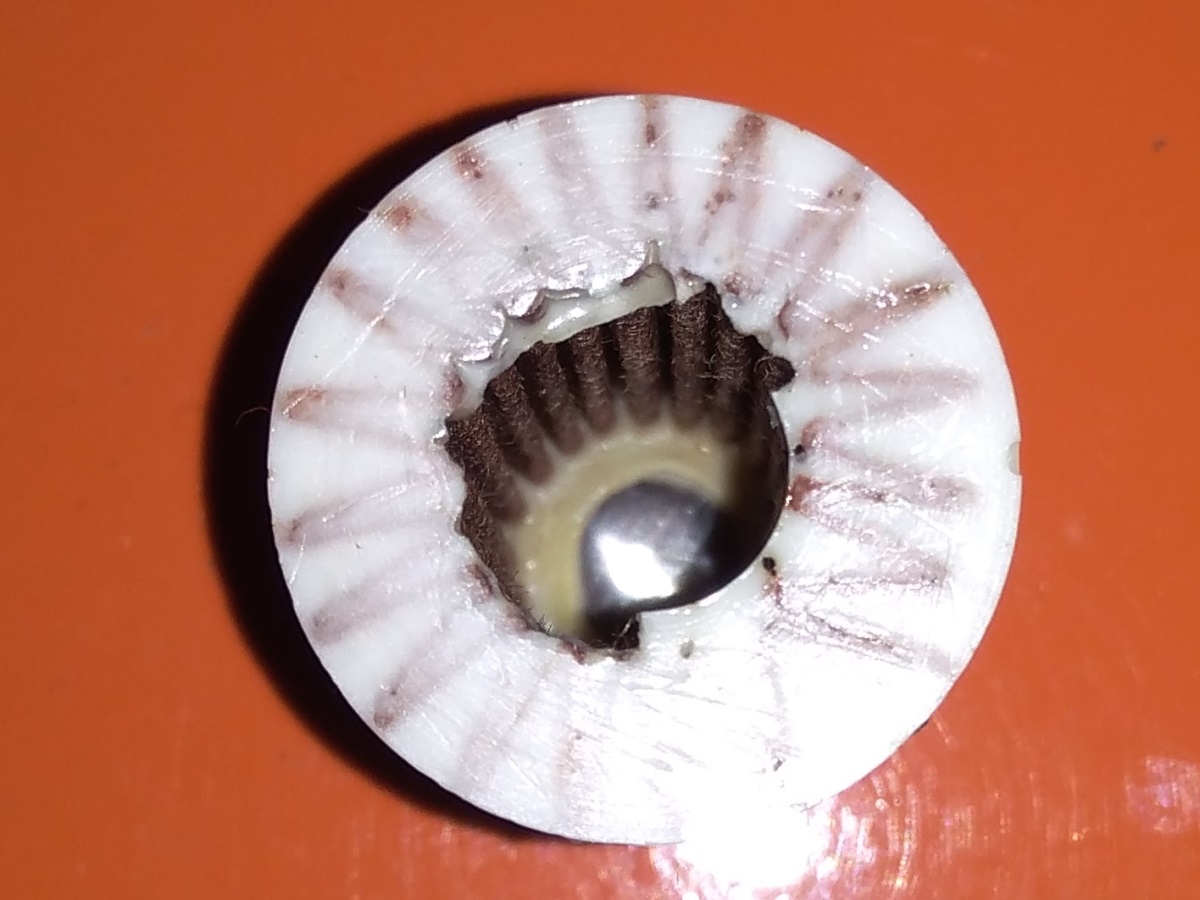

Příspěvky: 1093
Re: Palivový filtr
Takto vypadal původní filtr po 30 tis. Km / 5 letech. Ta filtrační hmota se začala rozpadat, nevydrží to věčně. A kdoví, co s tím dělají ty sračky v našem benzinu... Jednu zimu jsem nechal v Pionýrech plné nádrže a na jaře byly totálně vylezlé a sítka na palivovém kohoutu se rozpustily :?

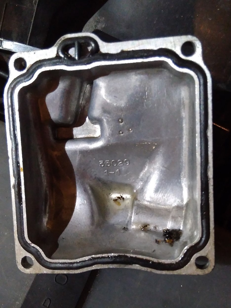

Příspěvky: 2258
Re: Palivový filtr
Muj nejspis puvodni a pokud ne puvodni tak urcite po 55tis. km vypada celkem dobre. Nikde neni rozpadle nebo dirave, ale nejspis nejak pelicha jinak nevim, kde by se tam ten bordel vzal....Ty filtry nic nevydrzi :D

OTIS píše: ned 26. lis 2017 15:42:38 Takto vypadal původní filtr po 30 tis. Km / 5 letech. Ta filtrační hmota se začala rozpadat, nevydrží to věčně. A kdoví, co s tím dělají ty sračky v našem benzinu... Jednu zimu jsem nechal v Pionýrech plné nádrže a na jaře byly totálně vylezlé a sítka na palivovém kohoutu se rozpustily :?
xj1/gallery/image.php?album_id=8&image_id=1149.jpg
Možná bude taky rozdíl ve výdrži s el. pumpou a mechanickou :)
