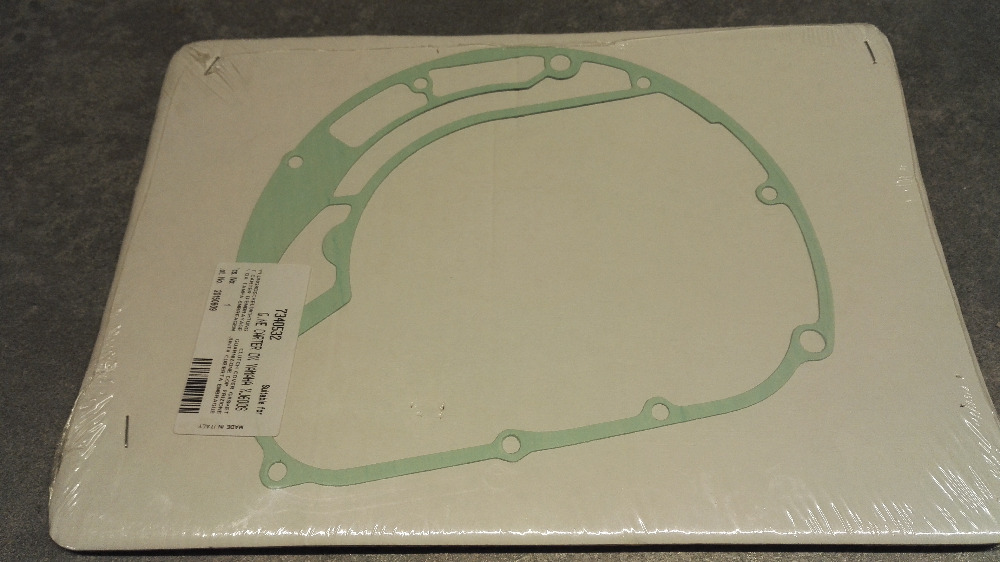

Dle mě by stačilo vyměnit jen pružiny. Při předpokladu, že máš lanko správně seřízené. Ale když už tu to vlákno je. Tak mi zůstalo těsnéní na víko spojky. Jestli ho někdo chcete, tak pošlu za poštovný, nebo předám na srazu. Dobrovolník mi může na srazu koupit jedno pivo. :D Kořalku ne, protože po tvrdym hrozně řádím. :lol:

Ahoj to těsnění si vemu a stačí mi to na sraz a stou kořalku to můžem zkusit.
Příspěvky: 858
Re: Spojka
Jarin2 píše: ned 24. bře 2019 9:54:49 Ahoj to těsnění si vemu a stačí mi to na sraz a stou kořalku to můžem zkusit.
Je tvoje. Přivezu ti ho na sraz. Jo a radši se před srazem připomeň. To víš už mi není dvacet. :lol: :lol: Nebo se stav až budeš na projížďce. Koukám, že bydlíš nedaleko Uhřínova, tam jsem jezdil před skoro pětatřiceti lety za holkou. Na Mustangovi, XJ by to mělo dát hraveji. Ty vole já už jsem starej. :? No a co ona to už bude stará bába. :roll: :lol: Dnes už bych za ní nejel. :D :D :D

Kozoroh1...jo máš pravdu Uhřínov mám přez kopec. Tak až bude trochu počasí můžu dojet na pokec a těsnění si vyzvednout jen mi pošli do zprávy kontakt :D :D
