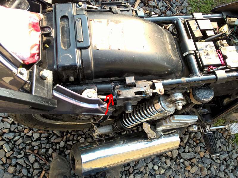

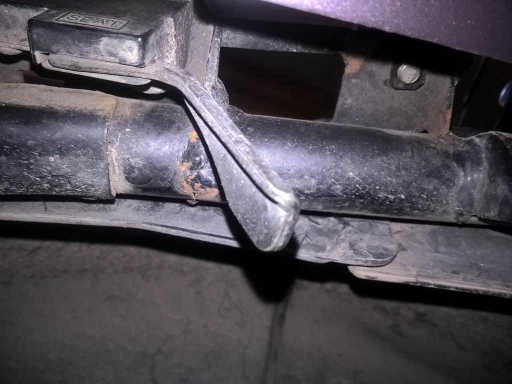

Chci se zeptat, jestli tyto sváry jsou normální, nebo to někdo bastlil. Je to pod sedlem, těsně vedle zámku sedla
Je to XJ 900 F 1984. Dík

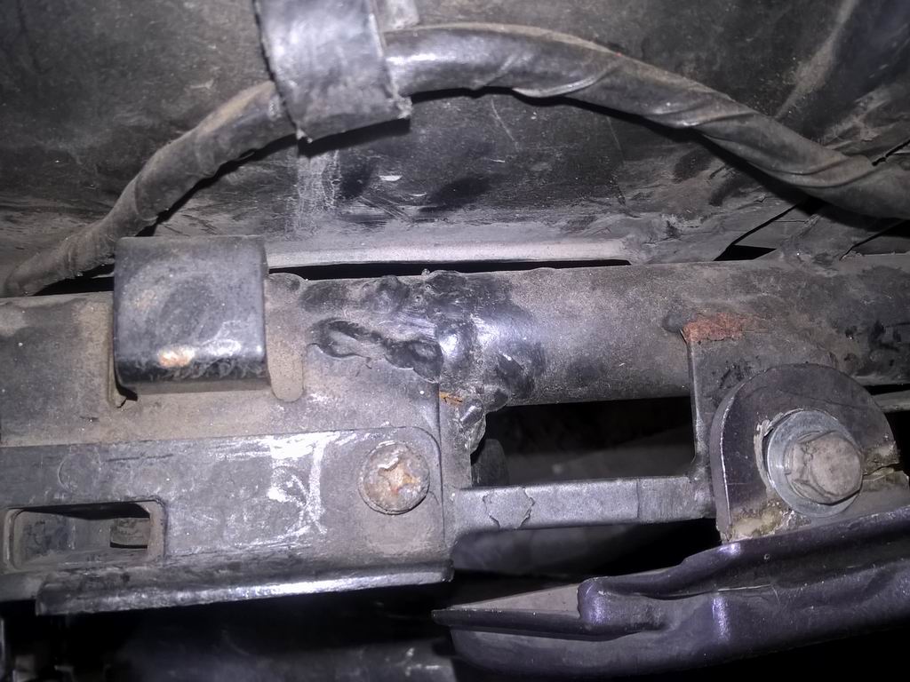

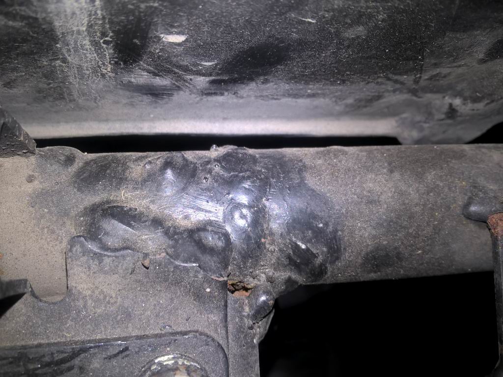

Keby si si to očistil od prachu, by si možno videl, či to niekto okolo nastriekal /bolo by to iné, ako zvyšok striekaného rámu/.
Ináč netuším. Čistil som si od farby rám xj600, zvary boli pekné, ale polepené guľôčky čo odfrkávajú pri zváraní nik v Japonsku nečistil /musel som si to až dodatočne/.
Alebo to jemne zoškrábať, či tam máš všetky vrstvy farby ako išli od výroby /napr. rám xj600 1995 mal základ čierny, potom biela a nakoniec farba karosérie/.

jestli je to to místo co si myslím, tak tam jsem měl XJR zlomený na dva kusy. Ale známej zámečník to teda svřil pěkněj, navíc tam mám z trojůhelníčku plechu výztuhu, tak to příště praskne o 5cm dál... Stačí namontovat topcase, něco naložit a vydat se třeba po D1. A pak to v tomhle místě uletí. Když si to představí, je to obrovská páka, na letmo uložený tenkostěnný trubičky. Když už je na moto držák na tři kufry se vzpěrama ke stupačkám, už je tohle mimo hru.

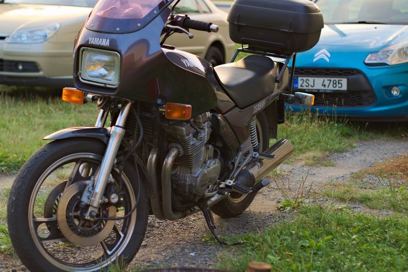

P.S nebylo by foto celé motorky? 900F přestavěnou na "N" jsem kdysi vlastnil...

Dík za odpověď. Ten svár je hned u zámků sedla. Zatím si myslím, že to bude nějaká oprava.
