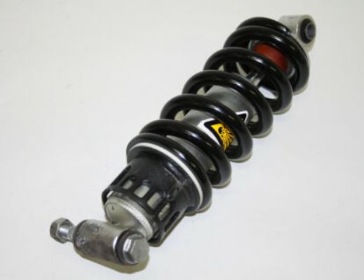

ja do toho staronoveho tlmica viac nez 3000kc (120euro) nedam. u motorky za 25-30 000kc viac investovat nedava zmysel

no moja mala cca 62 000 km, a kedze kazdy tlmic na bazaroch mal podobne km, isiel som do noveho, je pravda ze som preinvestoval vela, ale stoji to za tu komfortnu jazdu
stary tlmic som rozobral, aked som ho stlacil nadoraz dole, ani nemal snahu sa vytlacit naspat, takze po smrti

Mexican píše: ned 27. říj 2019 20:16:56 ja do toho staronoveho tlmica viac nez 3000kc (120euro) nedam. u motorky za 25-30 000kc viac investovat nedava zmysel
Ma to smysl. I stary veci se musi udrzovat. Je to jen o tom, jestli to uzijes nebo ne. Pokud si motorku nechas na dalsich treba 30000km, je to skvela investice. Pokud vis, ze budes masinu menit, nema to cenu.

Ještě by se to dalo řešit opravou původního. Borci v Brně říkali, že si to nechávají dělat tu: http://tlumice-podvozek.cz/cenik/ . Tak se tam zeptejte, kdo má problémy s tlumičem.

OTIS píše: pon 28. říj 2019 10:45:53 Ještě by se to dalo řešit opravou původního. Borci v Brně říkali, že si to nechávají dělat tu: http://tlumice-podvozek.cz/cenik/ . Tak se tam zeptejte, kdo má problémy s tlumičem.
Tam mam ten Ohlins. Nevim, jestli je schopne (nebo ochotnej) opravit tlumic z XJ, ktere asi neni uplne rozdelavaci. Nehrne se totiz do veci, u kterych predem pochybuje o vysledku (treba ten puvodni z Guzzi). Kazdopadne urcite by se tam dalo zeptat. Pan Vangelas je skvelej a strasne ochotnej clovek.

ja som siel radsej cestou toho mierne pouziteho z XJ6 za 2400. Ten moj ma 70 000 priznanych km, vyhoda je ze cca 35 000km som na tom jazdil sam (mma 68 kilo) a myslim ze sa k tomu spravam poctivo (jazda v stupackach na horsich cestach a zeleznicnych prejazdoch) a stale funguje. Myslim, ze ho niekomu za nejakych 500-700kc posuniem. menim ho prave preto co pisal Koudy - ze si toho Diversiona asi este budem musiet nechat a tak veci menim skor preventivne. Buduci rok premyslam nad loziskami kolies, ale neviem ci to nie je zbytocne. Ak nezmenim najazd, tak 100 000km dosiahnem niekedy v roku 2023-2024 :-D
