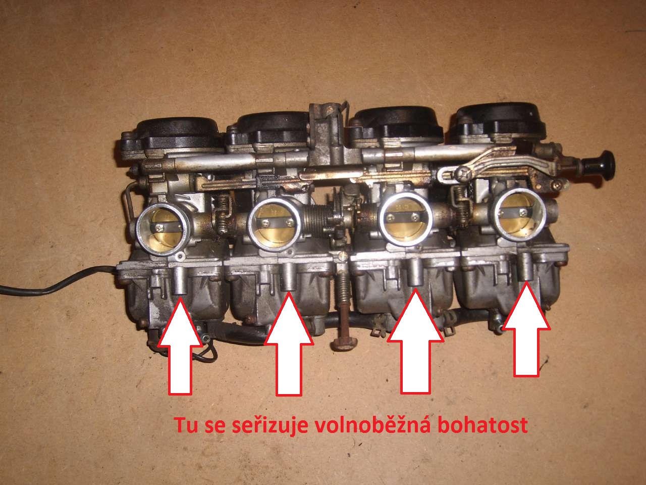

Dobře děkuji Koudy,na škodovce jsem si ventily dělal sám,tohle je trochu jiné tu bohatost,bych taky zmakl jen nevím kde to stelovat.

Pokud si to pamatuju správně, je dole pod plovákovou komorou taková trubička/výstupek a v něm je pilot screw - šroubek pro nastavování volnoběžné směsi.

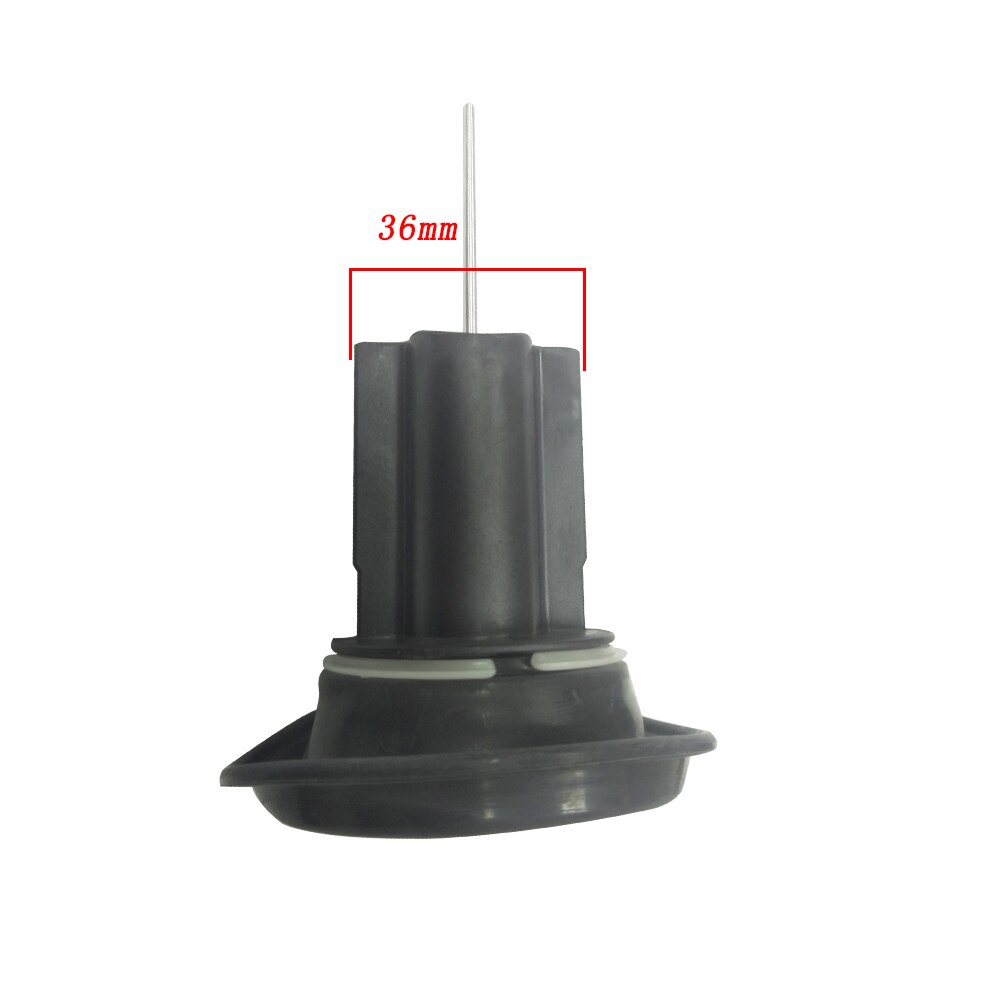

Koudy dobré už jsem to stáhnul,ale pořád nevidím tensroub bohatosti, směsi na starém fóru píší že někdo tam přesouval o stupeň níž jehlu soupětě,ale kde se to nachází,nikdo neukázal, teď nevím zda to je vidět i s nádrží na hoře nebo zase dolů,jo a ventily ok,já měl měrky na které nebylo vidět a zrovna 0,10byla ulomená tak jsem koupil nové a ok.

Karburatory na obrazku jsou vzhuru nohama. Takze sroub na serizeni volnobezne smesi je ve spodni casti vzadu pod plovakovou komorou. Nadrz sundavat nemusis.
Jehla se posouvá, když to zlobí v otáčkách. Jedná se o jehlu šoupěte a nachází se v šoupěti, který je umístěný na membráně. S ni nic nedelej ;)

Ahoj Koudy už jsem to našel, konečně přesto ti děkuji skončil jsem od dorazu na 3a půl otáčkách tam to jede nejlépe.
