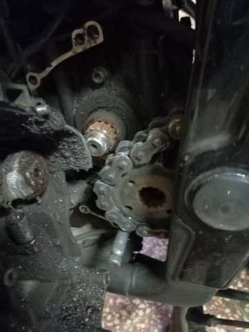

Ono se to nestalo vždy, někdy matka vydržela několik výměn řetězovek. Hřídel je mnohem tvrdší, takže to vždycky odnese zavit na matce.
Je to hodně jemný závit, neutahuju to podle předpisu, používal sem závitové lepidlo... Dle manuálu se má utahovat na 110 Nm, to je ale opravdu hodně. Neznám nikoho, kdo to takovým momentem úspěšně utáhl. Je tu někdo s pozitivní zkušeností?

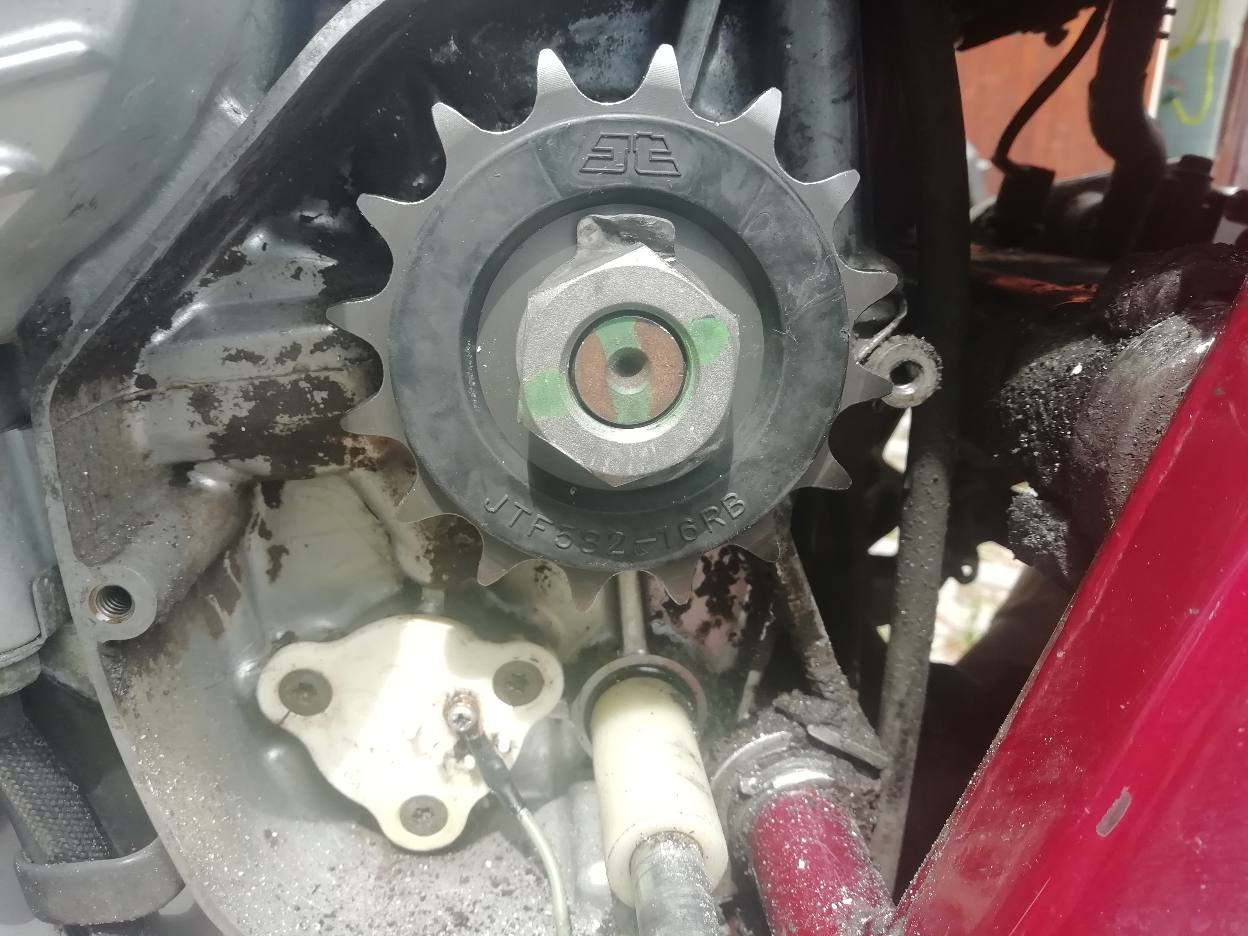

Pokud mas momentak, zkus to utahovat tak na 80-90 Nm. A uvidis.

Já to jednou našel povolené a úspěšně jsem to přitáhl na 110Nm. Jenom jsem to pak za čtvrt roku našel zase volné a to už šlo utahovat matku do alelujá jen rukou... Závit fuč.
Další utažení bylo na 90Nm a lepidlo. To se asi půl roku nepovolilo, ale při výměně řetězovky jsem našel zase šupinku ze závitu. Nicméně na matici ani na hřídeli jsem viditelné poškození nenašel, tak nevím kde se vzala.
Každopádně zase 90Nm a kapka lepidla a budu doufat. Moc důvěry v tuto část stroje nemám.

Utáhl sem na 90 bez lepidla, tak uvidím...

Včera jsem k tomu shodou okolností zase vlezl a zatím stále OK ...javim píše: pon 28. pro 2020 23:43:15 Každopádně zase 90Nm a kapka lepidla a budu doufat. Moc důvěry v tuto část stroje nemám.

Uz zas fici. Trista z mista. Ale je to dotahnute "jen" na cca 60Nm. Vic matka na tom ozvykanym zavitu nevydrzi. O to lip je to zajistene. Pokud to nevydrzi, tak to bude chtit pojistit lehce svareckou

Právě jsem dokončil výměnu. Samozřejmě řetězové kolečko dotažené na 110 a zajištěné.
