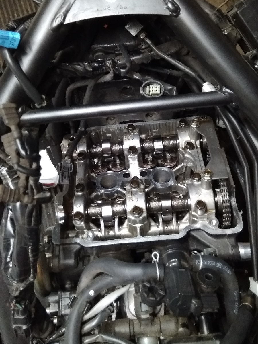

Zlatý XJčko. Teď mám doma CB500F a tam se prošroubovat, prohadičkovat a prokonektorovat ke svíčkám a ventilům trvá přesně tři hodiny. Děs běs. Ale mají geniálně řešenou výměnu ventilových podložek. Podložky nejsou přímo pod vačkama, ale mezi vačkou a podložkou je ještě jakási vidlička. Tu vidličku drží čep, které je z boku skrz celou hlavu. Když je třeba vyměnit podložku, vyšroubuje se čep, tím se uvolní a posune vidlička a podložky jsou volný. Žádný strkání drc pásek pod ventily nebo sundávání rozvodů.

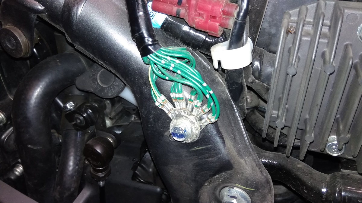

Vse je treba radne ukostrit :-)
Příspěvky: 617
to je co za stroj? poznám jenom "zkratovej regulátor" dobíjení a jinak nic... Italská nádhera? zelený země dělají na autech frantíci, jinak snad všichni hnědý, ostatně uzemňuje se do hlíny, a ta je hnědá, a ne jenom to pohodit do trávy, co je zelená, místy proschlá do žluté :lol:
