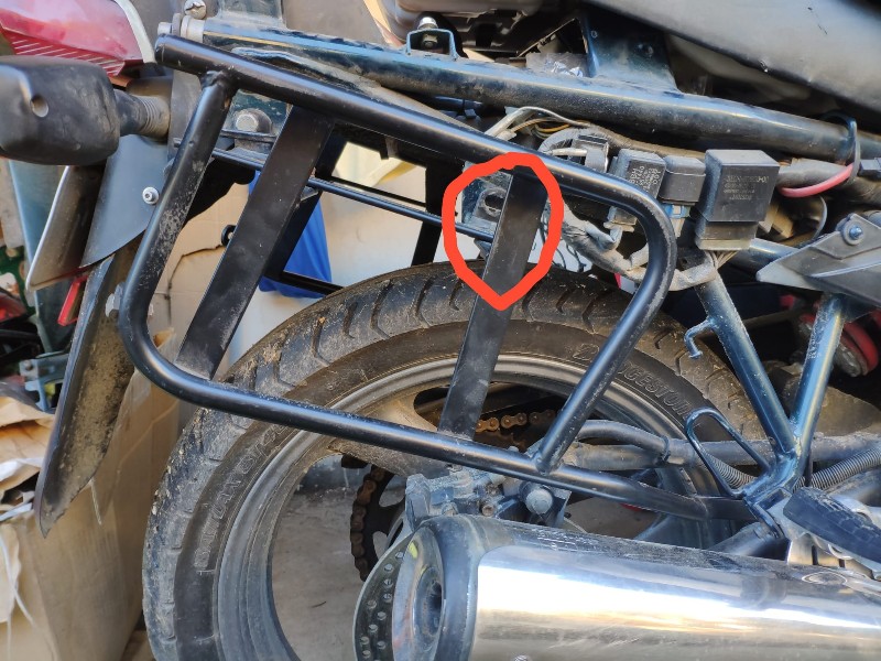

Bludišťáka dostane ten, kdo uhodne, proč ten horní a vlastně i trochu boční nepasují?

Koudy01 píše: čtv 03. úno 2022 21:04:31 Bludišťáka dostane ten, kdo uhodne, proč ten horní a vlastně i trochu boční nepasují?
Přemýšlel jsem nad tím a ještě mě napadlo, že to bylo na stroji s prohnutou podsedlovkou... Tak přizpůsobili to přední rameno... Ale stejně se mi to nezdá, protože když jsem to usadil na díry, tak předek kufru byl skoro na výfuku...
Nesedí díra
Nesedí díra
To by byla prdel, kdyby to Bart udělal podle toho svého kopyta a pak jsme přišli na toto... Ale zase bych měl víceméně jistotu, že křivé to mám já... Takhle je to pade na pade...
Ale co, mám ideu, půjdu si za ní a pak budeme moci s Hankou začít výcvik :)

Křivý to máš spíš ty. Však k té horní trubce přilož něco rovnýho. Někde v místě těch relátek/za držákama zadních stupaček to bude ohnutý dolů. Kdybys to narovnal, celý se to zvedne. Předek kufru míň, zadek víc. Zadek horního nosiče ještě víc.
Nechci tě navádět. Ale psal jsem ti to už několikrát. Baví vás jezdit, baví vás to v páru a baví vás to tak, že jezdíte hodně, hodně naložení a k tomu jste zdraví pěkní lidi :) - to by chtělo dopřát si vhodnější motorečku. Toto je takový docela trápení zvířátek.

jo, i na té fotce je to vidět, že je ten konec rámu ohnutej.
Ostatně tam mi rám na xjr několikrát prasknul, a to všechno jenom díky hornímu kufru, kterej je letmo uchycenej jenom za původní madlo...
