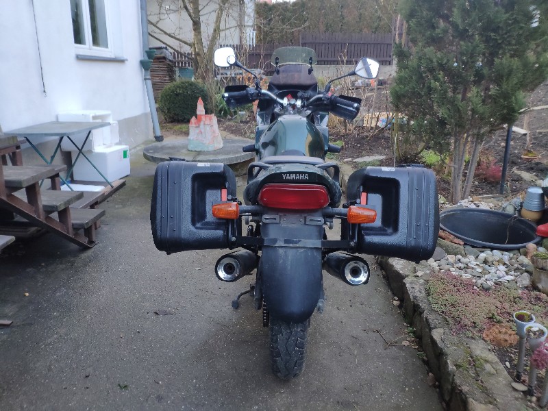

Akorát jsem zjistil problém... Hanka přes ně neumí nastoupit... Což je prekérka, protože je chci zrovna kvůli ježdění s ní ;)
A ještě zbývá dodělat nosič na topcase, protože ten co jsem měl koliduje a ten co byl k tomuto záhadně nepasuje :roll: ... Ale za ty prachy...
Příspěvky: 869
Re: Boční nosiče na kufry
Pane jo, ty máš ale kufřiska. :) Až bude vrchní tak to nebude vypadat tak široké. Nastupovat se naučí. Ještě foto z boku.

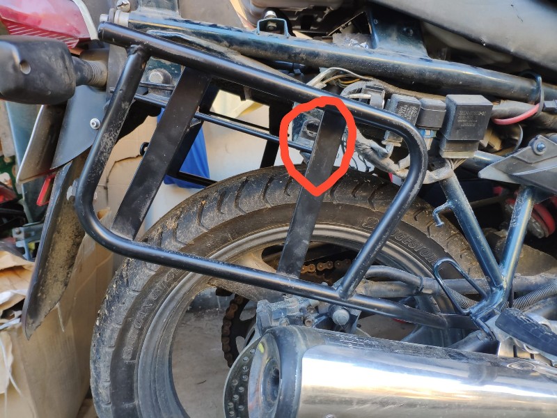

Bludišťáka dostane ten, kdo uhodne, proč ten horní a vlastně i trochu boční nepasují?

Koudy01 píše: čtv 03. úno 2022 21:04:31 Bludišťáka dostane ten, kdo uhodne, proč ten horní a vlastně i trochu boční nepasují?
Přemýšlel jsem nad tím a ještě mě napadlo, že to bylo na stroji s prohnutou podsedlovkou... Tak přizpůsobili to přední rameno... Ale stejně se mi to nezdá, protože když jsem to usadil na díry, tak předek kufru byl skoro na výfuku...

Křivý to máš spíš ty. Však k té horní trubce přilož něco rovnýho. Někde v místě těch relátek/za držákama zadních stupaček to bude ohnutý dolů. Kdybys to narovnal, celý se to zvedne. Předek kufru míň, zadek víc. Zadek horního nosiče ještě víc.
Nechci tě navádět. Ale psal jsem ti to už několikrát. Baví vás jezdit, baví vás to v páru a baví vás to tak, že jezdíte hodně, hodně naložení a k tomu jste zdraví pěkní lidi :) - to by chtělo dopřát si vhodnější motorečku. Toto je takový docela trápení zvířátek.

jo, i na té fotce je to vidět, že je ten konec rámu ohnutej.
Ostatně tam mi rám na xjr několikrát prasknul, a to všechno jenom díky hornímu kufru, kterej je letmo uchycenej jenom za původní madlo...
