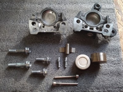

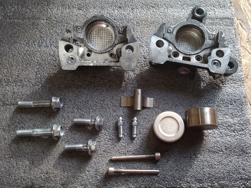

Tak uz to mam taky za sebou. O-krouzek sem dal stejne jako OTIS puvodni a zda se, ze drzi. Je to ctvercone prurez, na vysku ma 2mm, ale nejak sem nezmeril prumer :roll: Ale myslim si, ze kdyz se koupi 10x2 a 12x2, tak to jeden z nich bude.

Příspěvky: 2334
Re: Výměna těsnění v brzdovém třmenu
Menil sem koutouc s deskama, tak sem u toho zrepasnul i trmen. Jednou za 100tis. km to skousnu. Slibuju si od toho to, ze se budou lip vracet pistky - nebude to tak sustit, porad velmi nepatrne pribrzdovat a tim asi i zbytecne ojizdet desky s kotoucem.
Motorka je vetsinou konicek, u ktere se meni dily, kdyz by se menit mely. Auto (a treba skutr) je vetsinou spotrebak, kde se veci casto meni, az se rozbijou.
