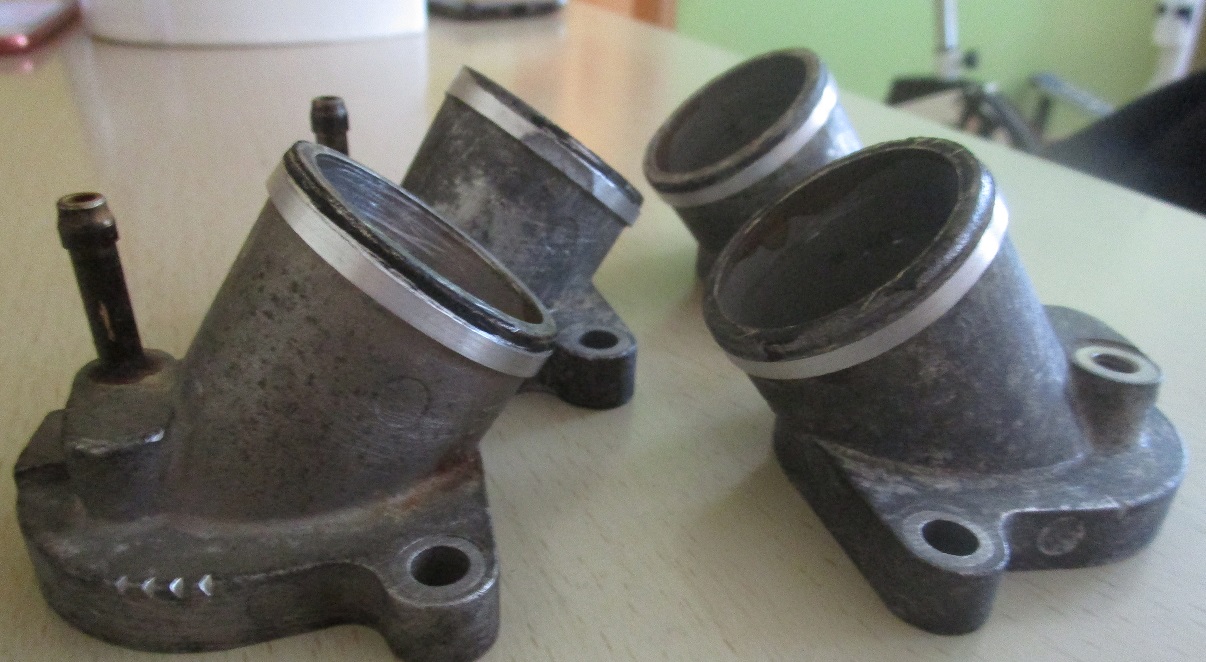

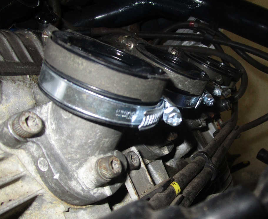

čau všem ,
tak jsem se do úpravy sání pustil po vzoru frantíka :D

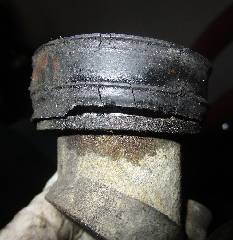

všechny gumy na přírubě byly popraskané , nejhorší byly na 1 a 2 válci , tam byla guma prasklá tak z poloviny.
Gumy jsem objednal tyto - Příruba sání YAMAHA FZR 750 R (3CU,2TT) , rv. 87-88 - tak jak psal frantík ve videu , jsou to příruby 40/40/23
Příruby po sundání jsem nechal stočit tak , aby tam zůstal 1 mm , taky podle videa , vycházelo to na průměr 40mm
No a vše spasoval a vše sedí :D
tak nějaké fotky
