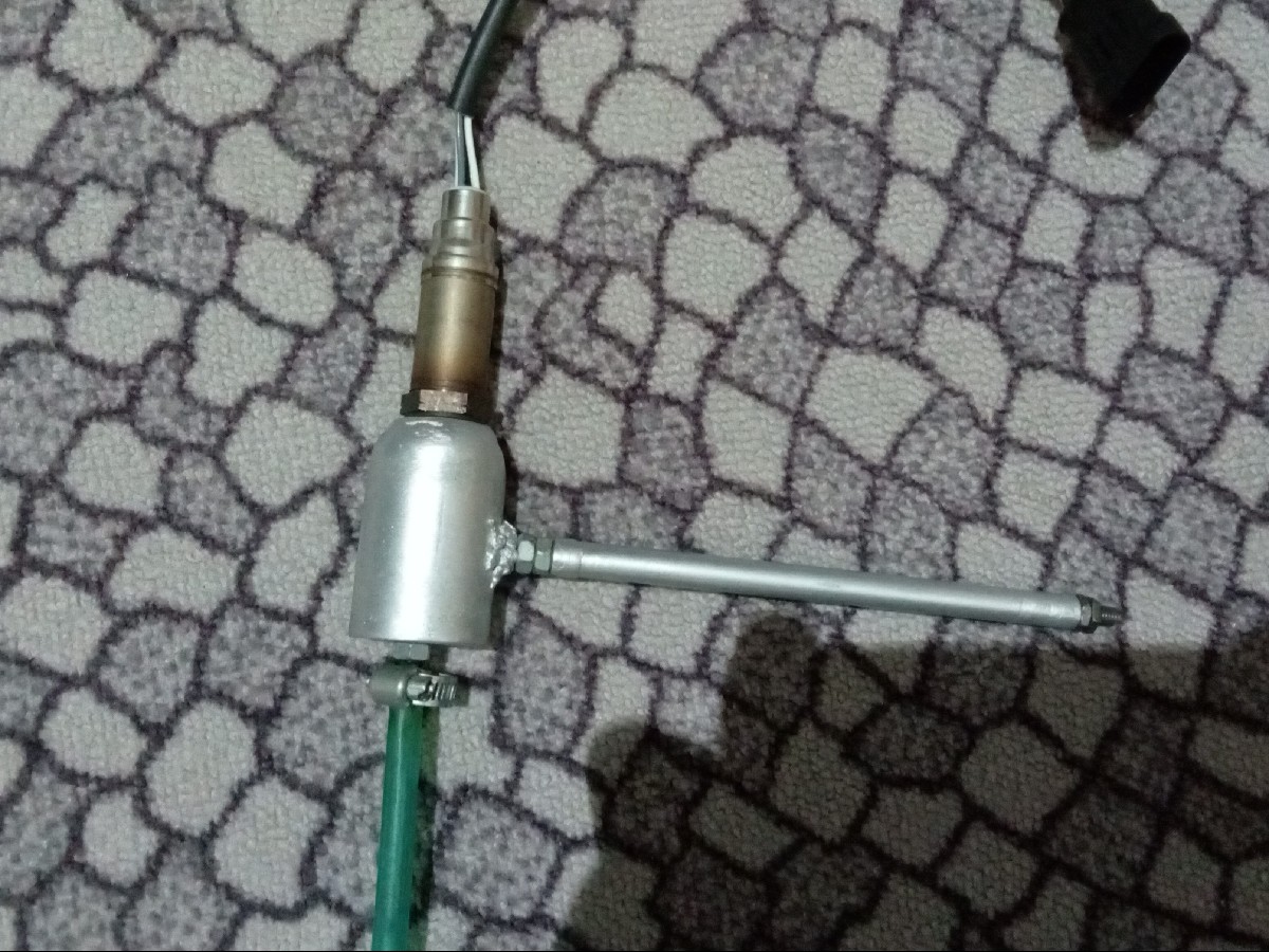

U některé motorky jdou ty šroubky na svodech povolit? Jestli jsem to pochopil, tak lambda sonda, jenom dvoudrát, tj bez vyhřívání?
Pokud jo, ta ta začne na tak tenké dlouhé trubičce měřit tak za tři hodiny pod plným plynem :)
Re: Synchronizace karburátorů, seřízení volnoběžné směsi
Zkoušel jsem to na třech motorkách a na všech šly povolit v pohodě. A to sem je nikdy předtím nepovoloval.
Lambda má vyhřívání. Vedou z ní 4 dráty.
Ta na foto je obyč. sonda vyndaná z MG. Ale vyhřívání a 4 dráty má taky. Jen jsou v zákrytu.
Příspěvky: 598
To vyhřívání máš zapnutý přímo na 12v, nebo to nějak reguluješ? Napětí z lambdy měříš multimetrem, nebo máš něco sofistikovanějšího?
Sirokopasmova lambda ma kontroler. Ten si ridi vyhrivani, prevod z neceho na A/F, posilani po seriove lince atd. Vsechny sirikopasmovy lambdy maji nejakou jednotku, co je ridi. Z napeti toho moc nevyctes. Myslim jsou hodnoty zavisly i na teplote. Ja mam digi budik, jehoz streva tvori ten kontroler. Takze budik zobrazuje hodnotu A/F nebo lambda nebo kysliku. Podle toho, co si nastavis. Pak to z budiku muze jit po rs232 do pc nebo analogem do nejakyho dataloggeru. Ja si napsal program, kterej mi vycita ze sériové linky A/F a zaroven cte z jinyho programu hodnoty z ECU ( otacky, otevreni klapky, teplotu motoru, teplotu vzduchu) a vse to loguje do excelu. A pak si muzu udelat grafy a poladit si na MG palivové mapu podle potreb. Na XJ mi staci jen hodnota na budiku, protoze tam nic jinyho nez serizeni volnobezne smesi nevymyslis. Neni treba nic logovat.
