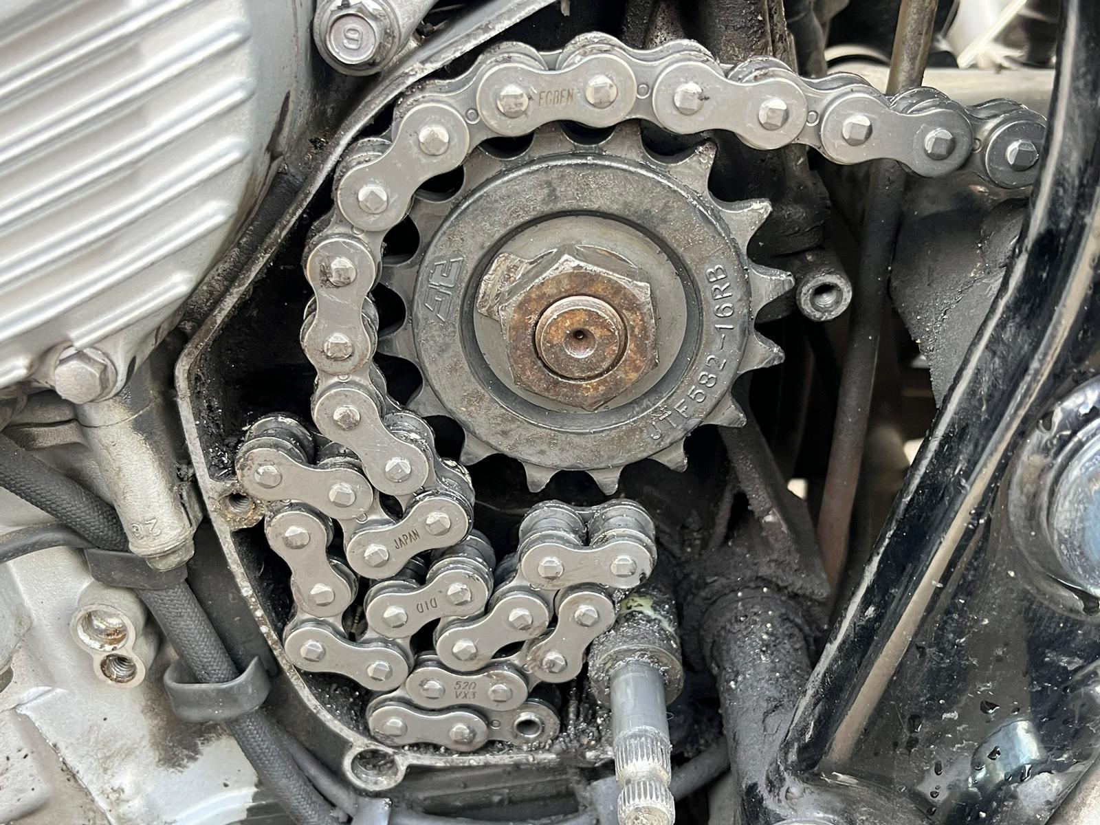

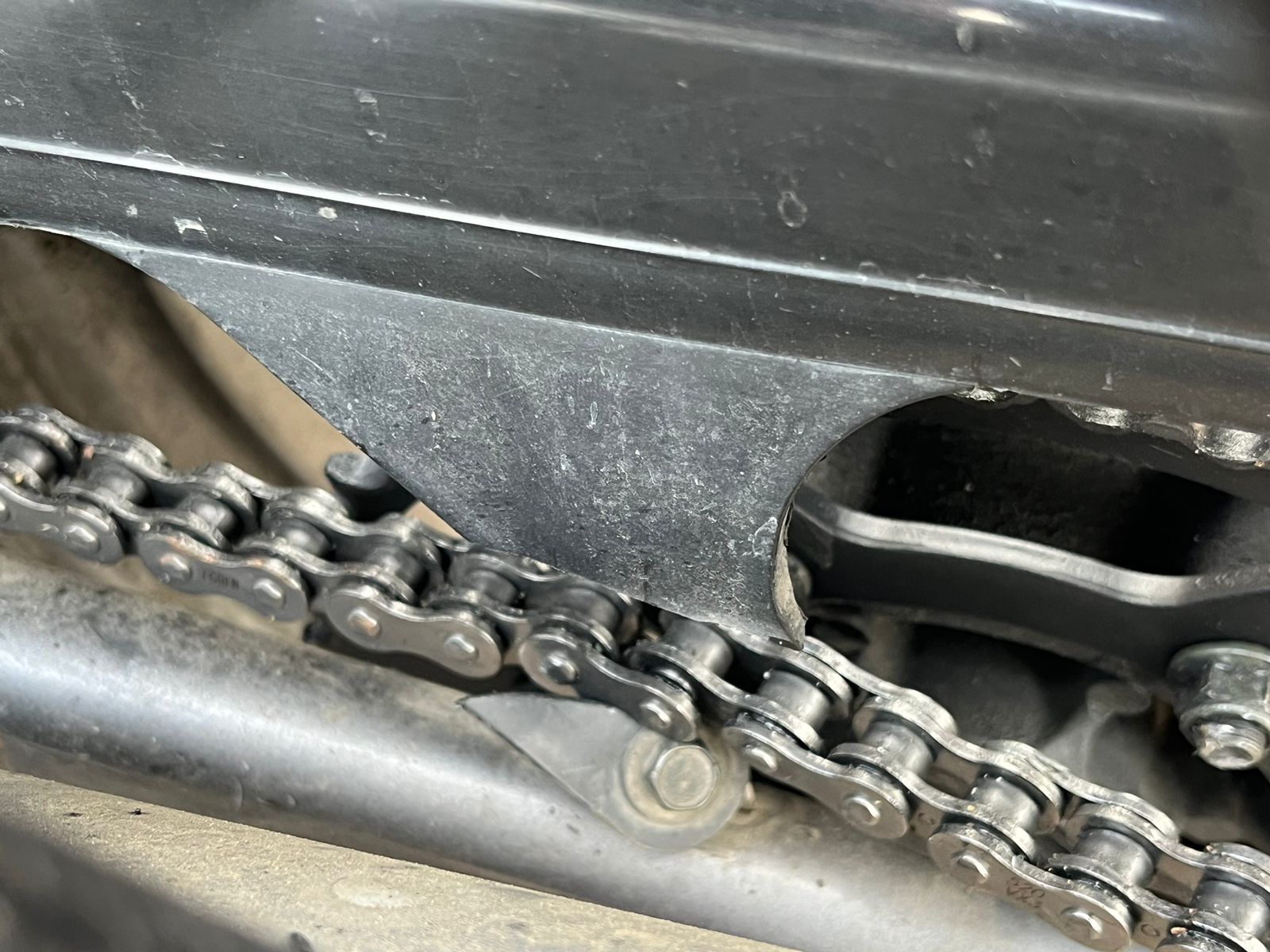

uz sa v tom nebudem vrtat :-/
nova retazovka, po 75km (Diversion startoval po 4 mesiacoch, na 3x prekvapko!) mi zamavala v 100km/h na Videnske v Brne, v lavom pruhu - rana, instiktivne spojka a do pripojovaku. Kryt retaze napadrt (nastastie v bazaroch maju) no a retazovka namotana na kyvke
A to som si ju chcel nechat tento tyzden pri vymene prednej pneu tu retaz odborne znitovat . To mam za to ze som pouzil tu rychlospojku
tlacil som to asi kilometer, nastastie na videnske je servis. Tam som to nechal pred branou a dnes rano to vzali do opravy. Tak uvidim co na paseku som narobil
edit: tak to bude cela nova retazovka a pre istotu aj nova poistna podlozka :/
- Příspěvky: 2316
Re: Řetězová sada
To dopadlo jeste dobre. Nedal si tam zavlacku te spojky naopak? Musi byt po smeru nebo jak bych to napsal.

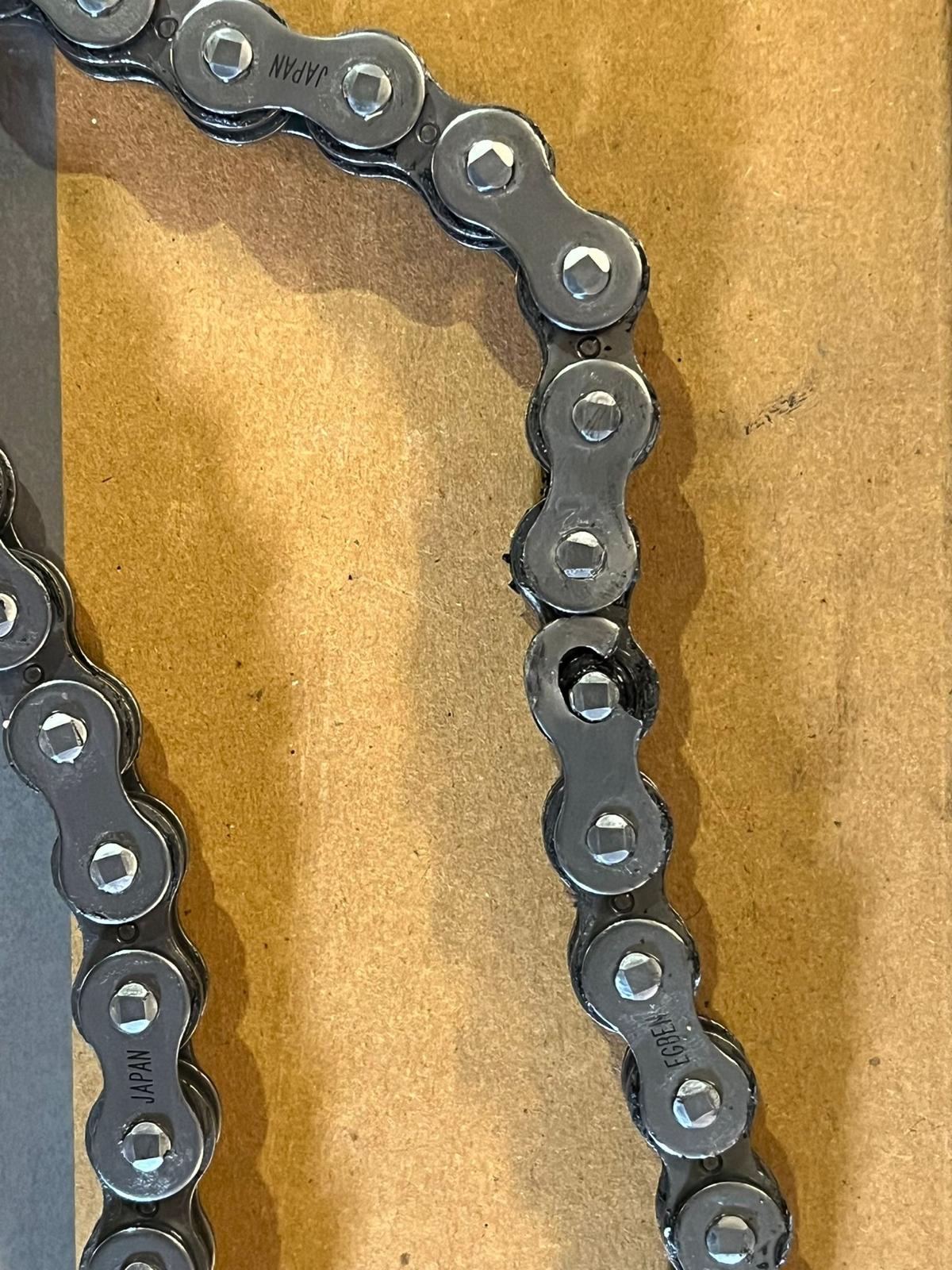

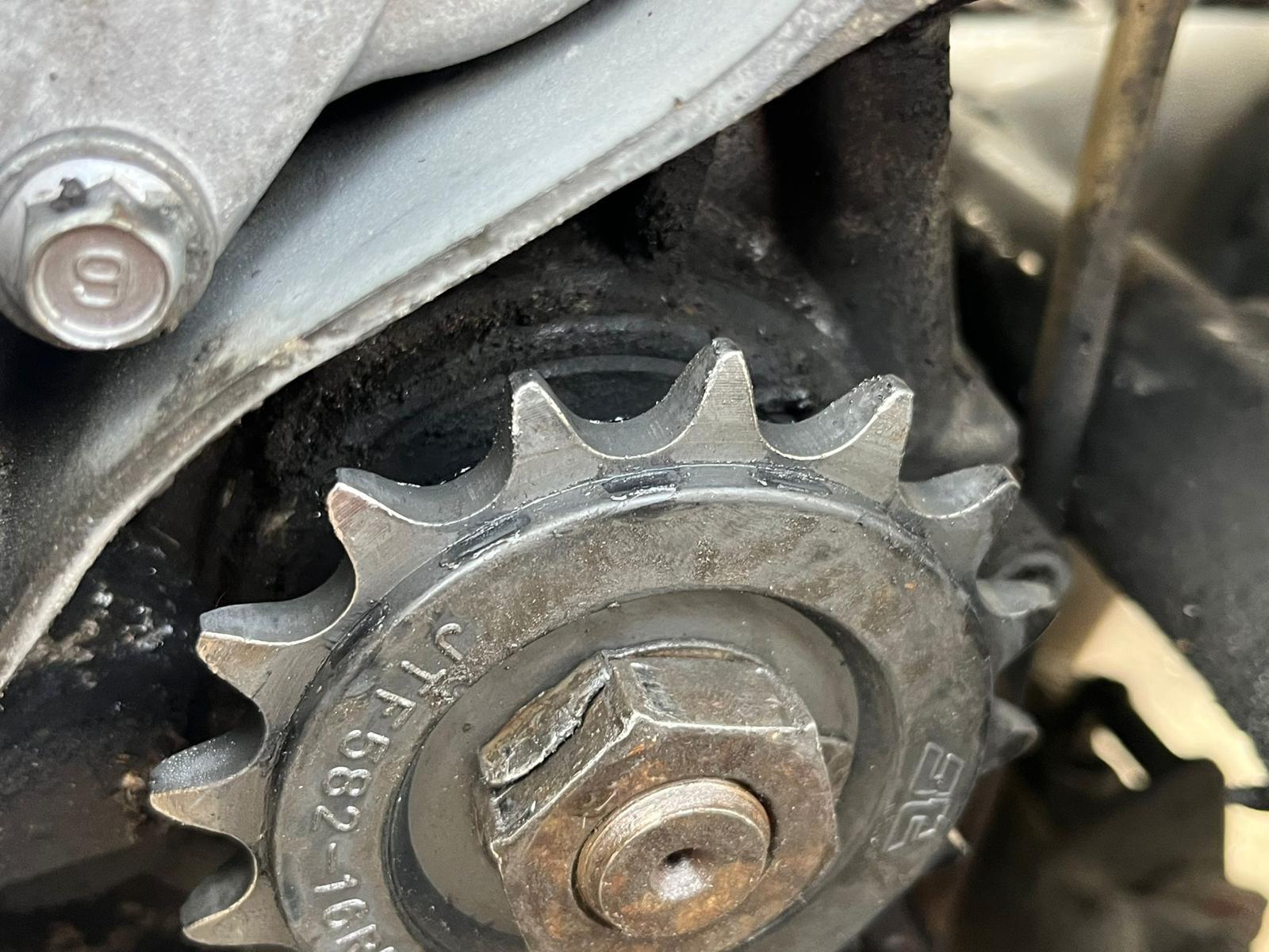

- Příspěvky: 912
Re: Řetězová sada
na tu zavlacku som si pri montazi dal extra majzla, ta bola urco otocena spravne. No a nacvakla vyzera tiez v poriadku, tak neviem. Respektive chyba ide samozrejme na moje ruky..Ta retaz vyzerala po demontazi celkom zle, v servise to samo museli vymotat z retazoveho koliecka ale k tomu bola este poskodena na dvoch dalsich miestach sposobom ze boli uplne vytrhane oka. To som fakt cumel aku ma ten veteran silu

- Příspěvky: 2316
Re: Řetězová sada
Právě. Čekal bych, že se to kolem řetězovýho kolečka vyláme.
Mexican> U přední gumy je normální, že se sjíždí "do střechy". Střed vzorek má. Úplný boky taky. Ale mezi je mrtvá.
Já měl spojku řetězu na jednom XJ a fungovala dobře. Ale pokud si tam měl u řetězovýho kolečka hodně bordelu a tlačil to pozpátku, mohlo se tam něco o tu sponku šprajcnout a uvolnit ju.
Nebo to třeba mohlo vyskočil, pokud si neměl kolečko a rozetu v ose a řetěz se ohýbal.
Těžko říct. Nicméně opravdu to dopadlo hodně dobře.
