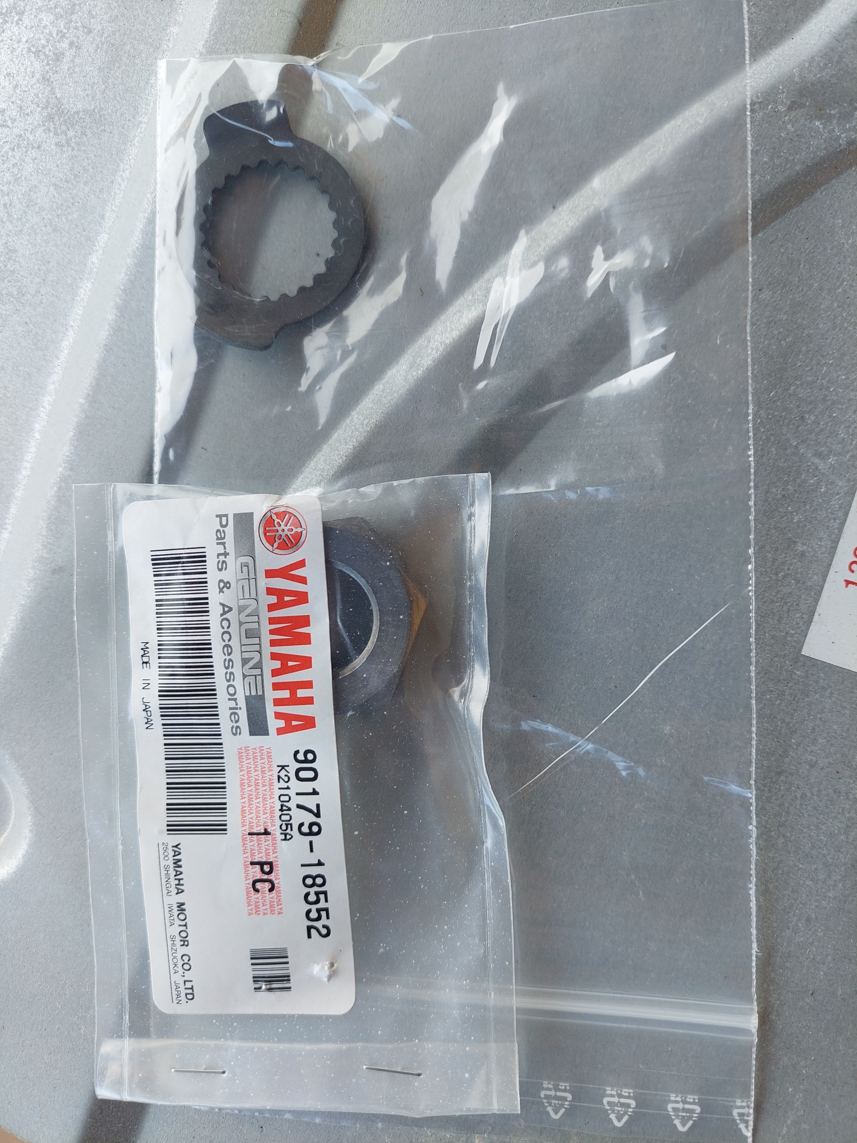

OTIS píše: úte 29. pro 2020 15:19:46 Utáhl sem na 90 bez lepidla, tak uvidím... :roll:
Zkušenost tentokrát pozitivní, matka vydržela utažená/nepoškozená. Ale povolit ju šlo poměrně lehce, takže toto asi nebude ideální hodnota. Teď sem utáhl na 105
Příspěvky: 483
Re: Řetězová sada
Taky se bude měnit, podložka už se zlomila a matku pro jistotu:
A utáhnu tedy momentákem na 100 až 105.
