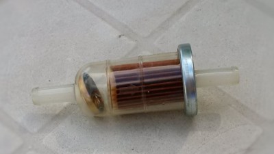

V tomto som asi barbar, filter ako filter, hlavne nech robi to co ma..... FILTRUJE.
Kupovat som na https://www.megalevnepneu.cz/index.php? ... =724.07.08
ani 100Kc a zatial jazdim... cca 20tis km

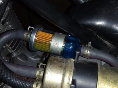

Co je to modré na tom filtru - nejaký tunnig, je v tom ledka, která při jízdě svítí? :lol:
Re: Palivový filtr
Napsal: stř 29. lis 2017 19:13:07
Nene, to je hopsinková šťáva :-) Tu tam davám, když vím, že bude motorka víc stát než jezdit. (Verva 100)

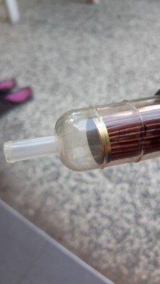

Teď se mně dvakrát stalo, že motor nečekaně chcípl za jízdy. Prvně to bylo za jízdy do kopce s nízkým stavem rezervy. Motor už nešel nastartovat, ale nedostatkem paliva to nebylo. Motorku sem odtlačil ze silnice, dal na bočák, po nějaké době nastartovala a už nebyl problém. Tipoval sem to na nějaký bordel v kohoutku, ale nebyly vhodné podmínky na řešení.
Včera se to stalo v Brně na křižovatce Bratislavská-Koliště pěkně v dopravní špičce a plně nabalen.... :? Opět se to povedlo nahodit po odtlačení… Kohoutek byl uvnitř čistý, ale po sundání nádrže bylo vidět něco nestandardního v palivovém filtru. Upadla plechová čepička z filtračního tělesa a ta se někdy dostala do pozice, kdy bránila průtoku paliva…
Bez sundání nádrže to není vidět, jedná se o filtr z motoretezy.cz

A k sakru. Som ho kupoval aj s reťazovou sadou asi mesiac dozadu. Asi to benzín rozožiera. Nekvalitný výrobok. A ten starý som pozrel aj z vnútra, pekne čístý.
Asi treba niečo hľadať v nepriesvitnom /bielom/ obale.

Nemyslím, že je nekvalitní. Byl tam dva roky, ten předchozí stejný a bez problémů... Prostě se stalo v jednom případě.

:roll: Výše popsaný příběh má 2. díl.. Nastala stejná situace, dnes motor zdechl v nepřehledné zatáče a ještě v kopci (kdo zná zatáčku na konci lesa před Bulharama ve směru od Milovic), pak v kolně ve městě, takže nic příjemného.
Tentokrát neupadla čepička, ale zdeformovalo/ohnulo se papírové filtrační těleso, kovová čepička se tím přitlačila až ke spodní stěně filtru, takže bránila palivu dobře protékat.
