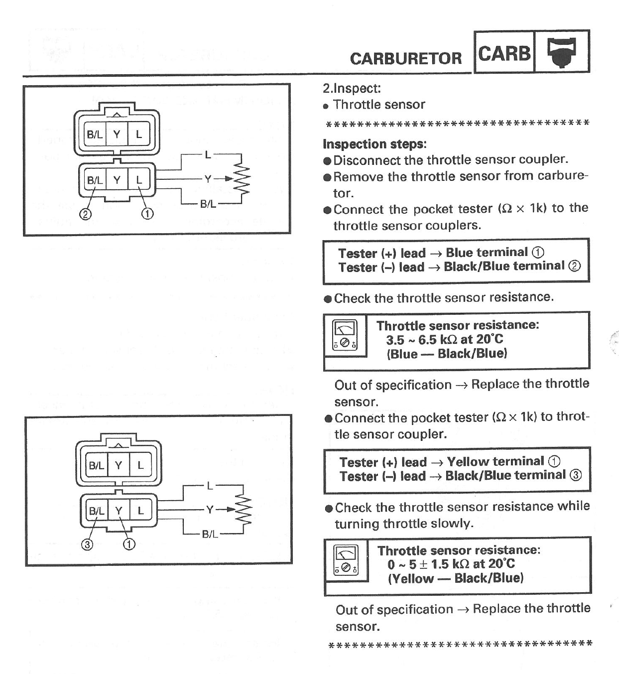

S sebou je dobrý si vzít starý TPS pro kontrolu směru otáčení. A taky multimetr a před koupí si TPSko proměřit podle následujícího návodu:
