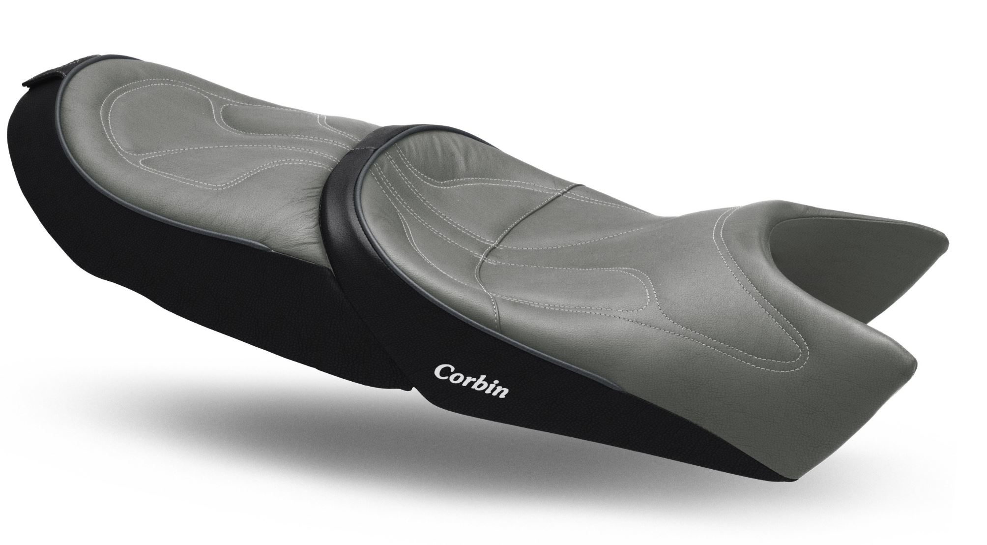

A potom je tu Corbin a jejich konfigurator :-) V nabidce maji jen XJ900 ale urcite by zmakli i XJ600. Cena pouhych 500-800 dolcku, ale sedadlo je to uzasny. Za tohle bych i ten original vymenil.
Napr. na rychlo vyrobena varianta:

Krásný sedlo, fakt krásný. Jen nevím co ten šev přímo pod zadkem. :cry:
