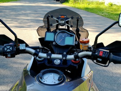

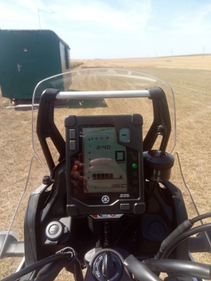

Ahoj, ja u vseho zkracuji origo plexi na nutny minimum - na hranici drzaku/hrazdy/kapotaze. Jde to normalne rezat a brousit. V lete je to nejlepsi reseni a po ruznych experimentech i nejtissi. Ale chce to mit jeste druhy vysoky plexi na jaro a podzim, kdy je chladno. Teda pokud jezdis i v min jak 10 stupnich. A taky na tebe pak prsi. Ale ja jsem radsi mokrej jak uvarenej.
Priklady myho zkracovani:

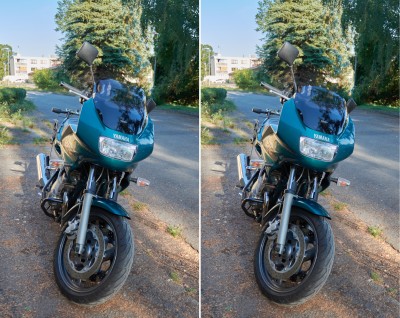

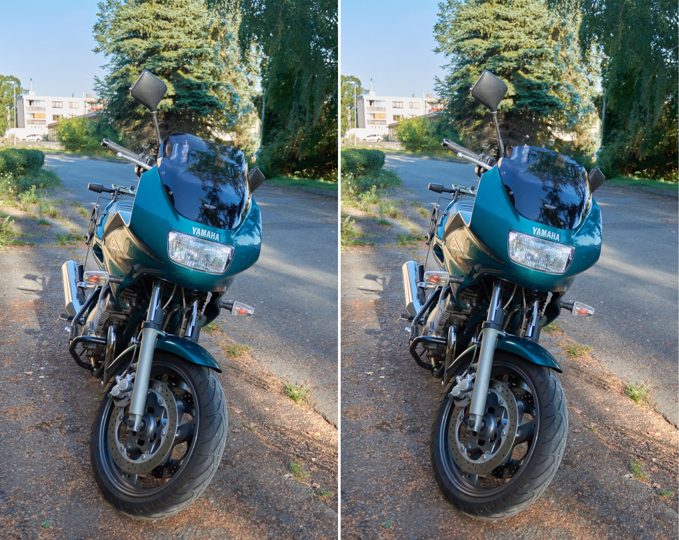

Tak jsem namontoval krátké plexi MRA označované jako "spoiler" v kouřové variantě. Nevím jestli je to placebo efekt, ale zdá se mi, že slyším míň hluku (mám Šubrtku C3 pro) a i do těch větracích otvorů na bundě se dostane o kapku víc vzduchu. Ale zásadní rozdíl to teda není. Chvíli to tak nechám a pak se pokusím o zkrácení. Kdyby někoho zajímalo, jak to vypadá, tak vlevo je neupravené a vpravo zkrácené zatím jenom virtuálně:
PS: Sorry za to pozadí, nezvolil jsem moc dobrý místo na fotku.
- Příspěvky: 2258
Re: Menší plexi?
Zkratit o celej ten ohyb nahore a myslim, ze rozdil poznas.
