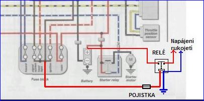

Já mám z pojistkové skříňky napájené relé, které mně zapíná napájení USB pro navigaci na řídítkách a vyhřívané rukojeti - jen při zapnuté spínačce. Připájel sem to ze spodní části kontaktů v pojistkové skřínce. Už je to hodně dávno, tak ti přesné detaily nepopíšu, ale jde to tam připojit…

OTIS > Rekl bych, ze tu pojistku mas nakreslenou na spatnym dratu. Elektrice teda moc nerozumim, ale asi bych ju dal na + drat od baterky.

Ale to relé je připojeno před pojistkama, takže má pojistku i na obvodu pro vlastní napájení. Ten obrázek sem dělal dávno a zřejmě měl demonstrovat jen připojení relé...
