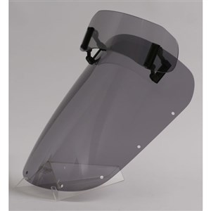

Najde se tu někdo s šestkou, kdo má zkušenost s tímto plexi?
Zajímalo by mně, jak funguje na XJ600. Vím, že na XJ900 funguje. Funguje taky na Stromkovi. Ale funguje i na XJ, který má poměrně nízkou kapotáž? Nad nějakých 110km/h mně proud vzduchu hází s helmou a bez špuntů v uších slyším dost hlučný turbulence. Pomůže tohle trochu ten tok vzduchu usměrnit?
https://altmanmoto.cz/shop/plexi-mra-pr ... th=229_253
Už sem na tom najezdil dost a tak nějak si na to všechno zvykl.Ale nemůžu teď jezdit, tak mám neskutečnou potřebu aspoň něco vylepšit. A tohle, ještě nemám :-)

mozno si u mna videl ze mam Givi Touring. mam to bez deflektoru a teraz ked som zdvihol riaditka tak mi vzduch ide okolo ramien, prilbu mam tichu ale vsetek hmyz lieta do xsichtu. ale hlavou nehadze. ty si ale vyssi, to je dost o otestovani konkretneho plexi

Jj, videl. Vysoky plexi sem mel taky, ale to asi nevyresi muj "problem". Foukat na me bude vzdycky. A to je dobre. Aspon vim, ze jedu. Ale turbulenci bych se chtel zkusit zbavit.

Taky uvažuji o přídavném plexi....funguje to na xj 600 diversion???....podělte se o zkušenosti prosím! ;) .....a když to funguje, kde jej koupit? Děkuji za rady a odkazy. Karlos I.
PS: jo!a mám r.v.93...krásnou :)

Nevim, jestli se to na tu starsi kapotaz dela takhle v celku ( velky + maly plexi), ale jde koupit samostatne jen to maly pridavny. Za cca 1800. Nebo pak jiny levnejsi z ebay nebo z polska. Ale sou jeste osklivejsi, nez to, co sem daval.

Já to chci dát na původní plexi....viděl jsem to, že to mají přidělaný na různých mašinách a můžou to různě nastavovat....jde mi o to, jestli má někdo zkušenost s XJ a funguje mu to....a tip, kde to koupit. Príma den všem. :)

Mas tam turisticky plexi nebo to original nizky?

Mám tam tohle....nevím, či to je takové, či onaké :lol:

To je originalni - kratke. To si myslim, ze na tomto plexi ti deflektor moc nepomuze.

A tož poraď, co mám udělat? Existuje nějaké jiné?
