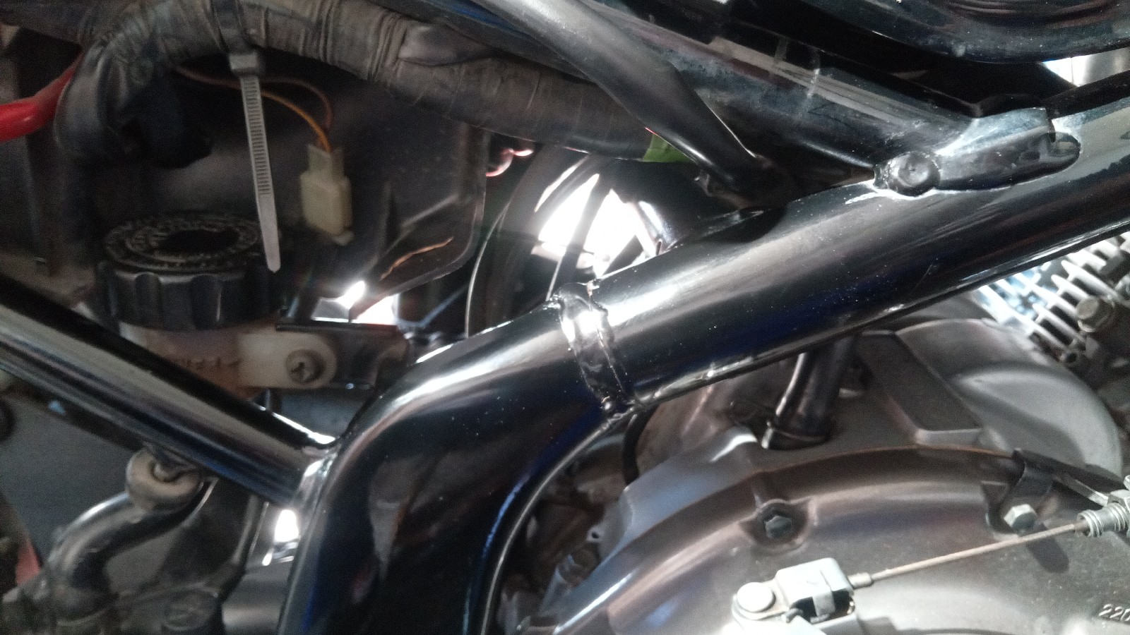

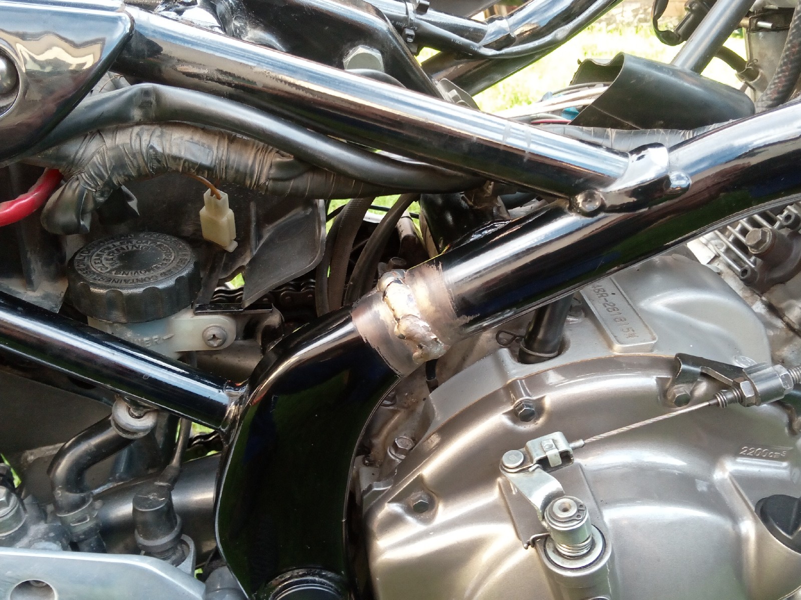

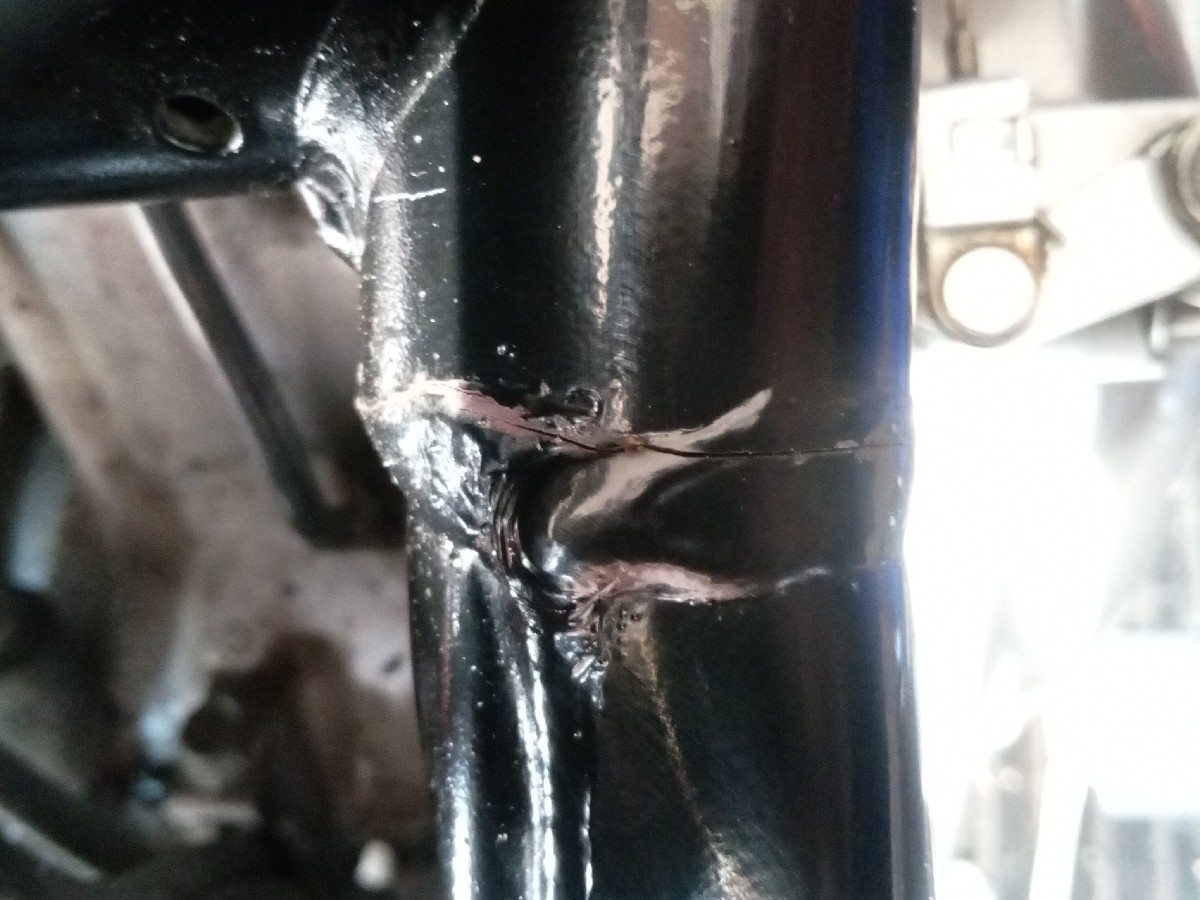

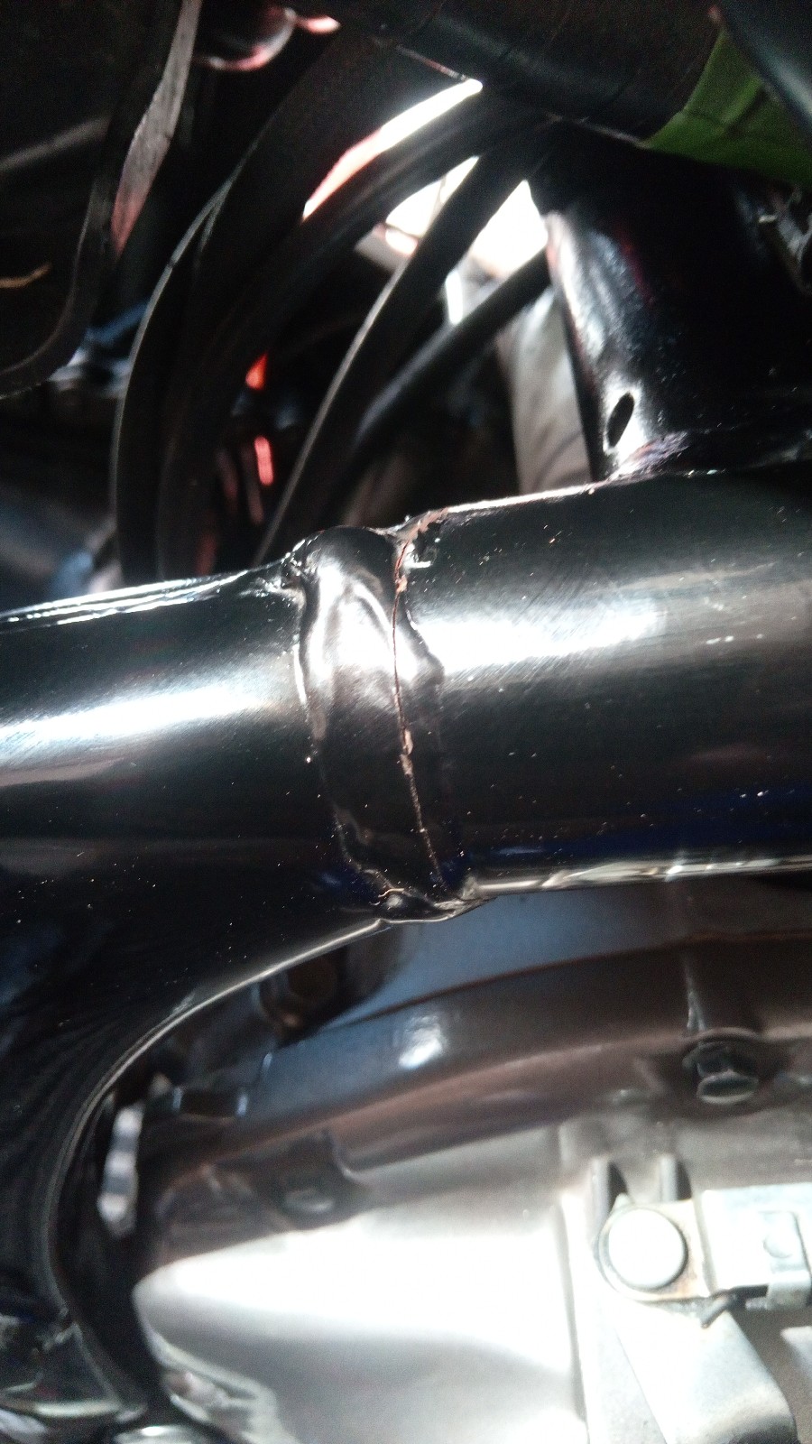

Měním zadní desky a při kontrole hladiny brzdovky čučím, co mi to tam na rámu rezivý....paráda :cry:

Me to covece ani moc nestve, ze to prasklo. Rekl bych, ze ta motorka uz cosi zazila a moc se tomu ani nedivim. Ale stvou me ty starosti s tim. A to jeste doufam, ze to svarec zmakne bez vyndani motoru.

Kdo vi, jak dlouho s tim jezdim. Nekde v riti bych to nechal zavarit uplne stejne, jako to necham zavarit doma. Akorat sem si toho vsiml az doma a ne uz v te riti.

Spíš je zajímavý to místo, kde to ruplo, tam se podle mě nic moc neděje. U XJR mi několikrát upadl konec podsedlovky, ale to je jasně daný nesmyslným uchycením zadního kufru se strašlivou pákou na ty trubičky. Zajímavější bylo kdysi XJ900F - na bočním stojanu to stálo najednou jaksi hodně nakřivo a pod motorkou byla kaluž hnědé tekutiny. Na omak voda, na ochutnání slaná! a v místě úchytu bočního stojanu rámová trubka podélně rozpáraná v dýlce 10cm. Nechal jsem to zavařit, udělal jsem odtokovou dírku a světe div se, když jsem dělal odtokovou dírku na druhé straně, tak vyteklo taky půl litru rezavé slané vody...
Tak jsem si říkal, co s tím ta paní v Belgii a další majitelé v Německu v okolí Hamburku dělali... Po nějaké době jsem těma dírkama do rámu nastříkal notně rezistinu aby měla dušička pokoj...

Ciste jen z profesniho hlediska, cim ti to varili?
