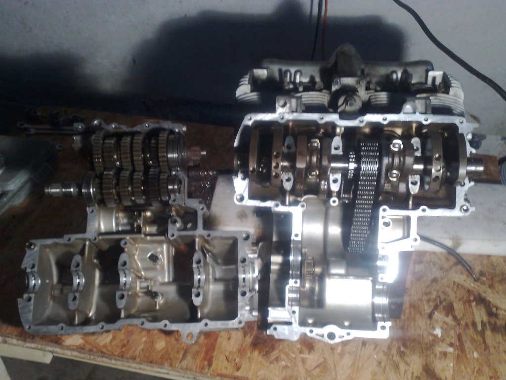

Jen se chci zeptat, zda někdo nemá zkušenost. Když mám mírně podtočený motor na šestku(kolem třech tisíc otáček), převodovka kňourá. Při přidání na vyšší otáčky zvuk mizí. Nějak to zatím neřeším, jen mne zajímá, zda s tím někdo nemá zkušenost...podotýkám, že řadit jde jak po másle, spojka klasicky cvaká-klepe, jinak nic. Děkuji předem a novému fóru přeji plodnou budoucnost.

Pokud to nedrasa usi, jezdi a neres to. Kdyby si to chtel resit, asi to bude schovany nekde v prevodovce a to neni oprava na jedno odpoledne a zadarmo....
Příspěvky: 2316
Re: Hluk při šestém rychlostním stupni
Cetl sem motorkare, tak su chytre. To knourani by mohla zpusobovat porusena cementace na kolecku toho danyho prevodovyho stupne. A vznika to pry nadmernym zatezovanim, coz se deje pri podtaceni motoru. A jelikoz jde se sestistovkou jezdit dediny i na sestku a celkove se kvalty dokazou chytnout v dost nizkych otackach, ani bych se nedivil, kdyby to knourani zpusobovalo prave toto.

Ahoj, dlho som hladal na internetoch niekoho komu to robi diversionka tiez ale bez uspechu. Tak vidm ze nie som jediny. Moja teda tiez zavyja na 6-tom stupni, cca medzi 3-4000 otackami. Potom to bud ustane, alebo to nepocujem kvoli vetru :D
Najazdenych 8000 km a nezhorsuje sa to ani nelepsi, prevodovka inak funguje bezchybne. Oprava by sa asi financne nevyplatila, riesit to nebudem.
XJ su vobec zname vydavanim roznych pazvukov, no inak su takmer nerozbitne.

Jak jsem psal že mi to dělá na čtyřku tak to dělal řetěz. Dal jsem nový DID a je po hučení spíš to bylo tak, že jsem to vnímal jako zvuk z převodu ale teď se to hodně zklidnilo. Ten řetěz byl hodně tuhej na ohyb a prostě hučel. Možná ta čtyřka je trochu slyšet ale po výměně to nepozorují.
