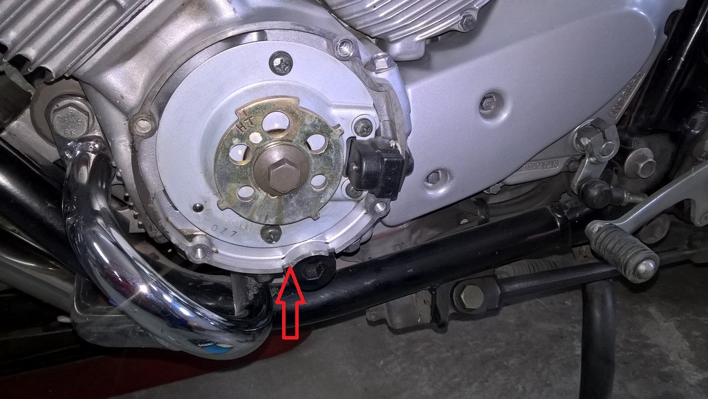

Prostor u snímače zapalování
Všiml sem si, že na tom černém šroubu pod krytem snímače je mastnota. Sundal sem ten kryt a ve spodní části byly mírné stopy oleja.
Setkal se s tím někdo? A když se dívám na ty 2 výřezy ve spodní části, tak to vypadá, jako byly určeny k odtékání...

Tak ony budou určeny k odtíkání. Ale hlavně asi vody.
Většinou to tam je celý lehce mastný a špinavý. I to víčko ze zadní strany. Pokud tam nejsou vyloženě kapky, vůbec bych to neřešil. To víčko není těsněný, tak tam asi stíká a za jízdy se tlačí všechen bordel.

Zdravím, po dlouhé době jsem tu zavítal. Loni na jaře jsem řešil něco podobného, kdy mi pomalu kapal olej z toho šroubu a myslel jsem, že to jde z prostoru snímače otáček-tam ale bylo sucho. Udělala se tam kapka za tři dny (při mém skromném nájezdu). Zjistil jsem, že problém bylo čidlo neutrálu, které mělo rozpraskaný plast a prasklé těsnění. Po výměně bylo vše OK. Tak zkus sundat ještě kryt vedle.
