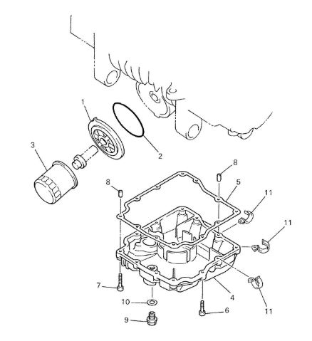

včera při výměně oleje jsem zjistil že mi uniká olej mezi přírubou olejového filtru a blokem motoru.
Dá se s tím něco dělat?
Je tam nějaké těsnění, případně stačí utáhnout jen ten šroub co na něm drží olejový filtr?
Ještě jsem nekoukal do Haynese tak se radši ptám, zda jste se s tím někdo nesetkal.
Díky

Re: Příruba olejového filtru
Pod prirubou je o-krouzek. Ale treba se ti to jen povolilo, kdyz si menil filtr. Ma to byt dotazeny celkem hodne. Tusim 50 Nm. Asi prave kvuli tomu, aby se to pri vymene filtru nepovolilo.
Díky za info až na podzim budu měnit olej, tak to zkontroluju a případně dotáhnu.
Dá se někde sehnat případně ten O-kroužek? kdyby byl v háji? Na WEMOTO jsem ho nenašel...

- Příspěvky: 912
ak ti chyba cislo 2, tak to kupis pokojne aj v yamaha obchode alebo cez parts depot. Mne osobne WEMOTO nie je moc sympaticke. Cenovo to bude okolo 150-200 kc. Pripadne ak vies presny rozmer, tak aj v nejakom specializovanom obchode s tesneniami. Ale vzhladom k faktu, ze ti to zerie tolko oleja, tak sa ti ta investicia vrati a nemazes si zbytocne spodok moto olejom

PS: cislo originalneho dielu (c2) tesnenie - 932108772300
Díky za info. Seženu si ho a pro jistotu ho vyměním.
