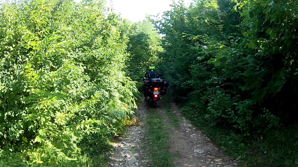

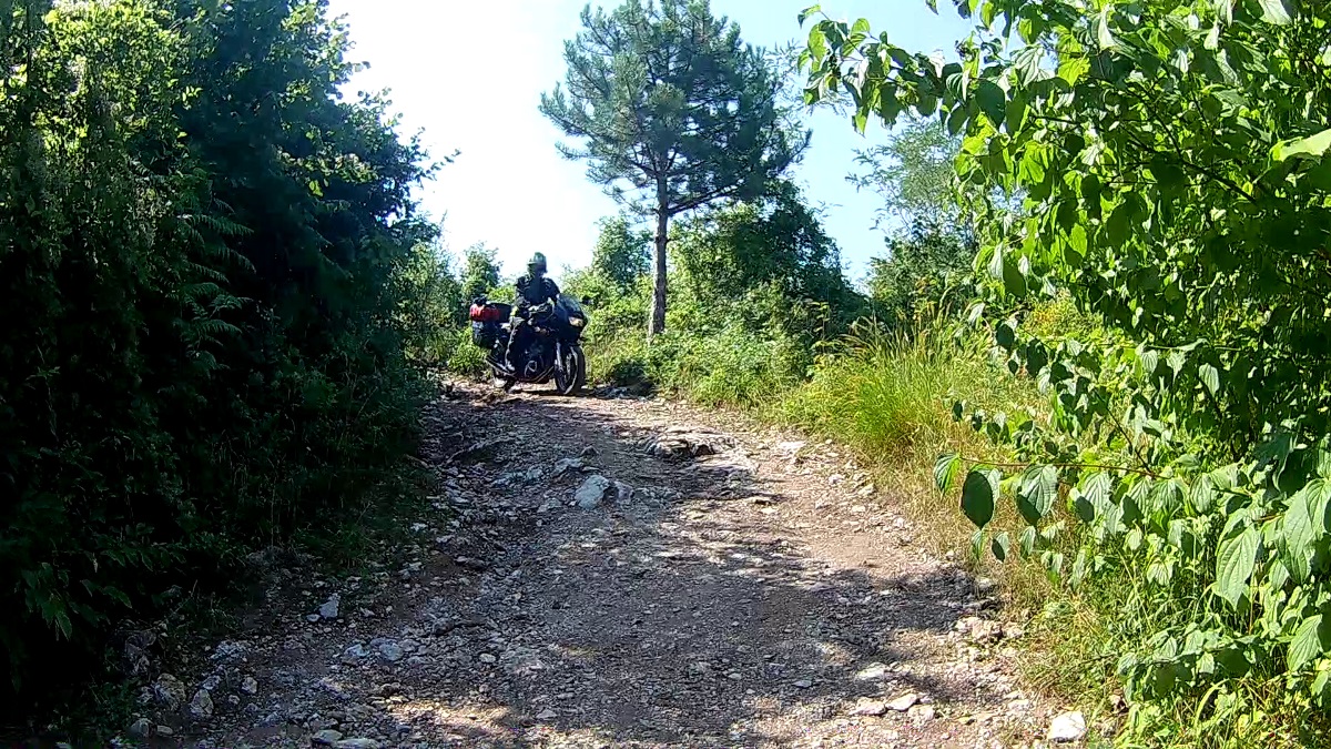

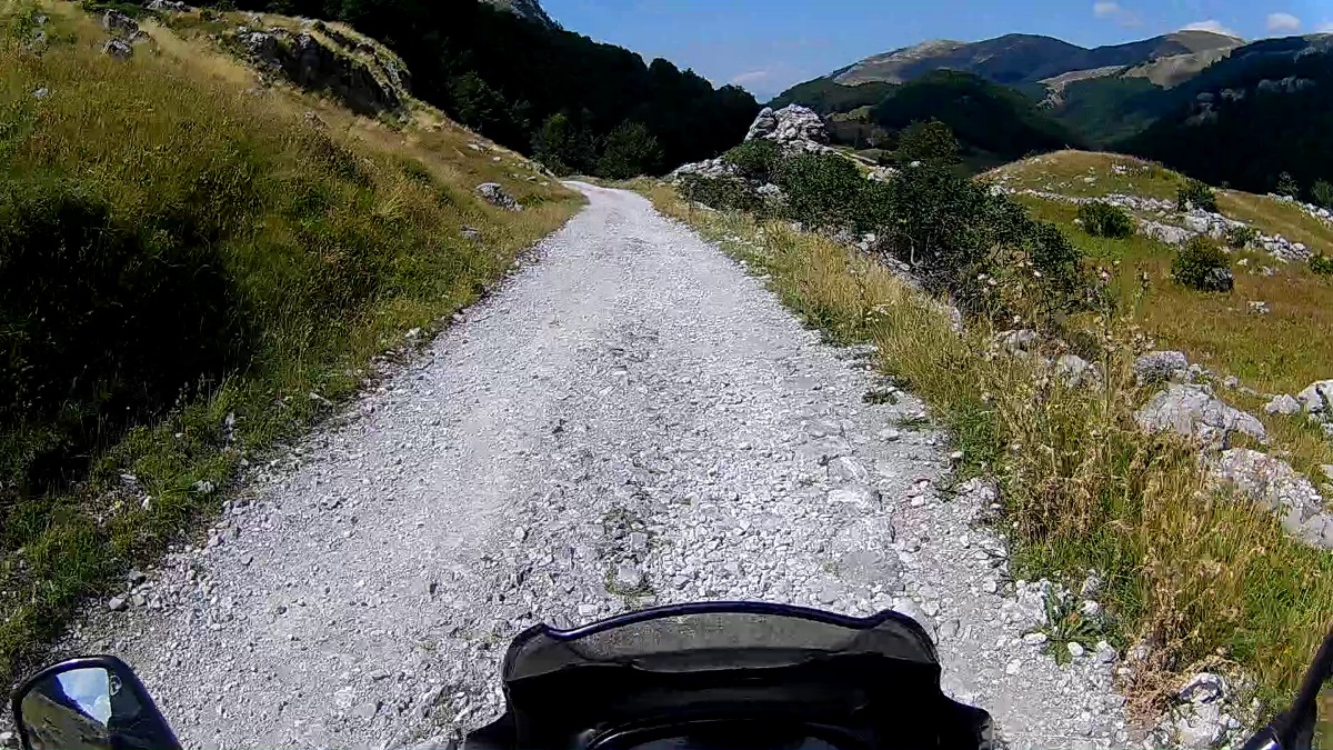

- Příspěvky: 2258
Re: Zadní tlumič - jízda ve dvou
.. a (ne)cesty. Napr. ted z Cerne hore.Mexican píše: pon 19. srp 2019 18:53:56 ...on ten diverzant asi nie je primarne stavany na dvoch pasazierov, tri kufre a nejaka ta drobna bagaz.
Ale on ten tlumic uz bude mit taky zase cosi najeto, tak je mozny ze uz trochu ochabl. Zmetek. Pokud to teda v tomhle zatizeni neni u Diverzanta normalni.

- Příspěvky: 881
Koudy: to vyzera ako cesta z Radostic do Strelic.. nic extra
- Příspěvky: 2258
Tak špatný to tam zase není. Tama jezdím i s GuzzouMexican píše: pon 19. srp 2019 21:10:40 Koudy: to vyzera ako cesta z Radostic do Strelic.. nic extra![]()
