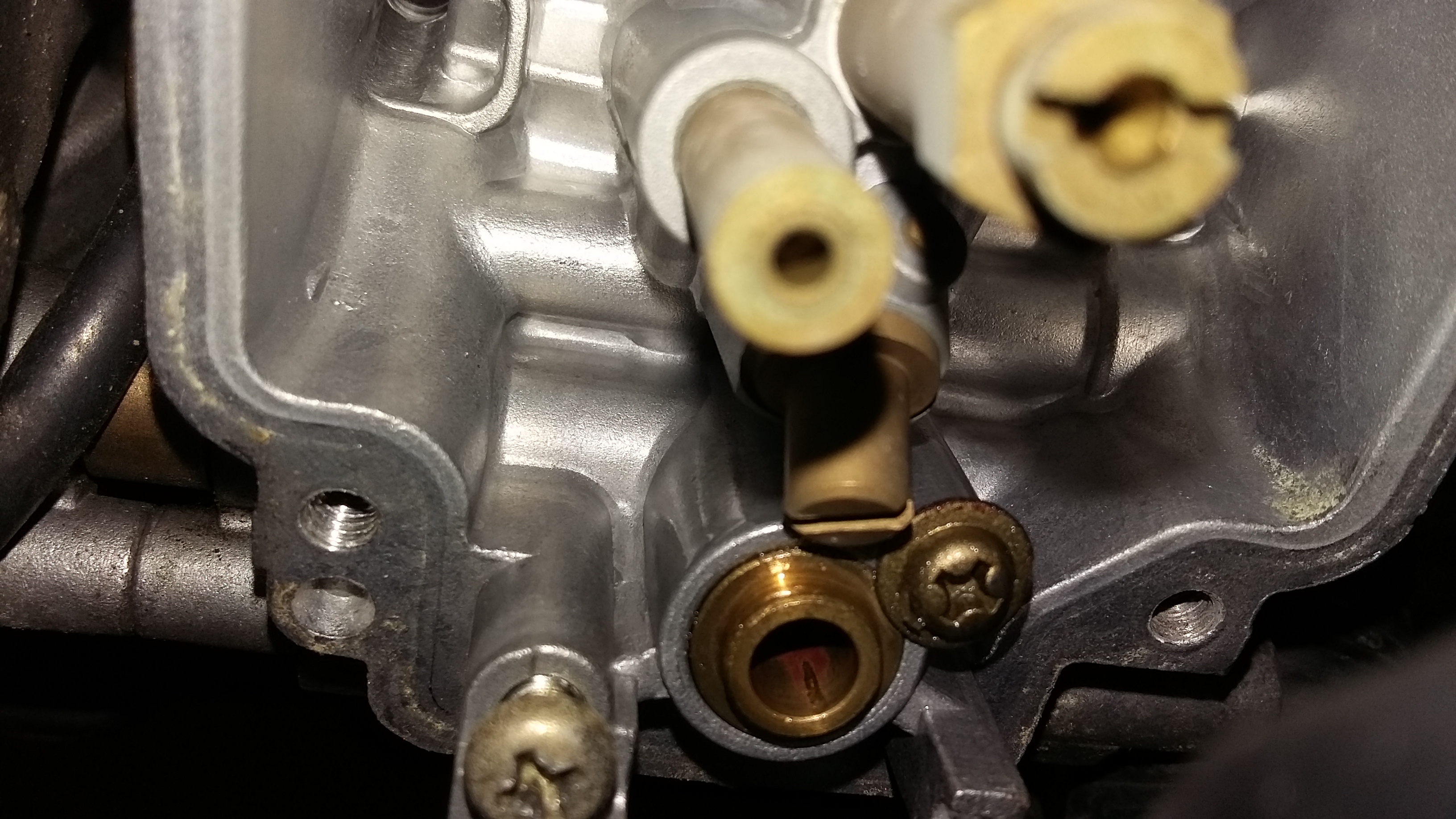

Zdarec, tak po oziveni stroje mi tece benzin z prvniho karbecu, po zjisteni nezavira a pridira se plovakova jehla. Je moznost to nejak opravit? Na jehle i na mosazne vlozce jsou lehke znamky opotrebeni. Diky za rady Alda
Příspěvky: 2316
Re: Nezavira plovak xj 900- ští benzín
Fakt se přidírá ventilek nebo to teče kolem toho tělesa, do kterýho ventilek zajíždí? Když povolíš ten křížové šroubek na fotce, jde to mosazný želeso vytáhnout a vyměnit na něm o-kroužek.

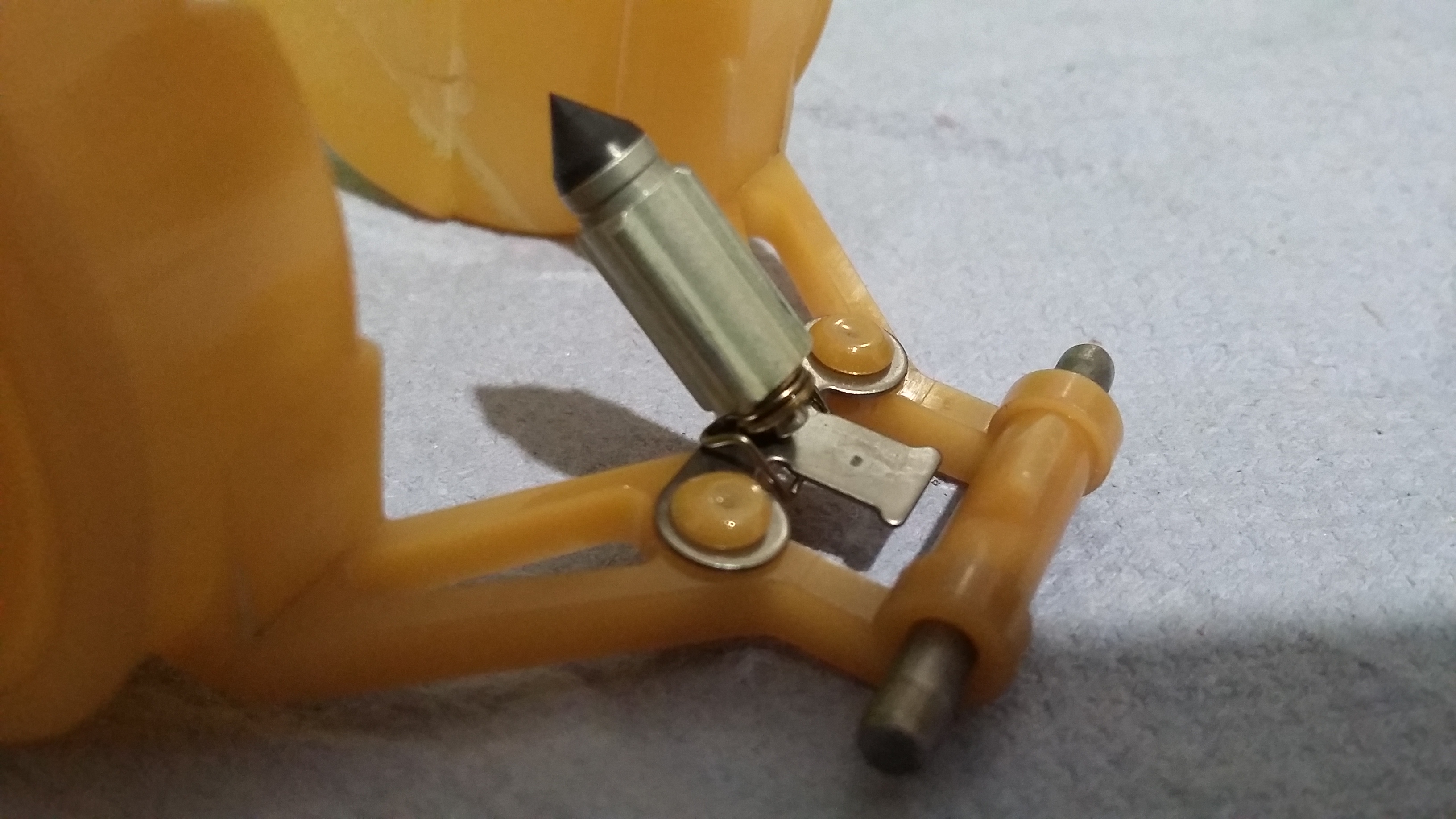

Kdyz jsem pomalu prstem zvedal plovak, byl tam velky odpor, v polovine chodu se to pridrhlo, takze plovaky to samovolne nezvednou -nezavrou- tu jehlu....

Borci hotovo vyreseno-k zasekavani plovakove jehly pomohlo vzit silichrom na hadrik a vylestit ty 4 drazky na jehle a hlavne prelestit tu mosaznou vlozku, koupe o-krouzku za 5kcs bylo taky potreba. Netece, startuje a jede jak britva :D

Po vycisteni karbecov sa mi zasekaval jeden plovak... nastartoval som... masina isla... po cca minute sa zacal dusit jeden valec potom druhy a zacal vytekat benzin z prepadu karburatora...
Lestil som, zlahka brusil som... spekuloval som... NO PROSTO NOVE IHLOVE VENTILY PO TYZDNI KUPIL SOM A... PO PROBLEME SOM.
Nevymyslel som nic snad len to ze v blave som kupil novu sadu 4roch ventilov t.j. bronzove sedlo a ihlu za, ak sa dobre pamatam cca 48 az 50 Evri.
P.S.: Moja gratulacia... ja som lestil a strhaval vydrete hranky tri dni... a nic zasekol sa bud do 5 minut alebo do 15 min, resp. 30 minut... a kedze pod nadrz za jazdy nevidim, tak so radsej menil a zatial pokoj...
