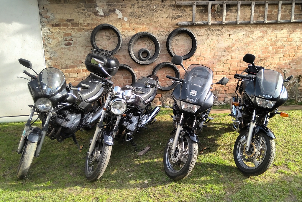

Ahoj všici, co to s náma šije, když nemůžem do sedla.
Abych vám vaši činnosti nezáviděl, tak jsem udělal rozborku předních brzd, nové gumičky, vyleštil pístky, nové pancéřové hadice a taky i novou brzdovku
a odvzdušnil, tak už se těším, jak to projedu i s novýma gumama BT45, ale až někdy, nyní jsem lehce nachcíplej, tak to nebudu riskovat.
A od Bartuse namontoval padáky, dívejte, jak sluší. Díky Tome, stříbrné jsou OK.
A taky jsem při to zjistil, že mi chybí dva šrouby co drží vpředu motor
. Viz obrázek. Zatím provizorně uchyceno, nemám doma přesný šrouby a ani závitové očko s takovým vyjebaným závitem: M10*1,25 (možná 1,5, ani jsem to měrkama neměřil) nebo tak něco. Mám M10*1, normální M10, ale tuto ne. No Japonci.
Mějte se hezky a prima Velikonoce
