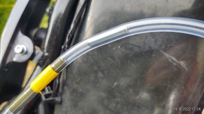

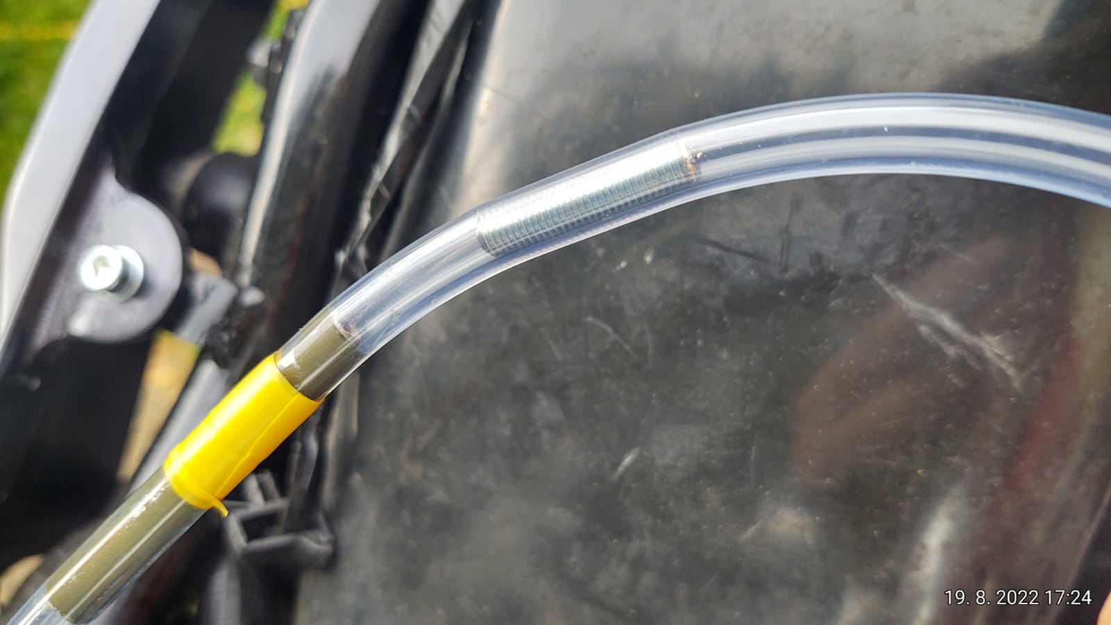

No jo, ale když to přicpu tak to bude moc pomalé ne? Nebo, aby mi to nesežralo ten molitan. Copak já vím co všechno jí chutná?? Zas tak dobře se ještě neznáme. :D Asi to budu muset nejdřív vyzkoušet na mimově mazlovi :lol: :lol: :lol:
Ale byla to prča. Start vrrrr a kapalina fuč. :D Na netu to nemají ničím škrcené, nebo jo?

Já mám budíky a taky škrtím, jinak by uletěly ručičky :)

Vsichni to maji skrceny. Bud nejakou sverkou zmacnuty hadicky nebo je neco narvany v hadickach - treba molitan nebo sroubek. U toho sroubku to pak fici jen kolem zavitu. Nebo kus plastovyho valecku s malinkou dirkou - tak to ma Carbtune.
Tam nevadi, ze je to pomaly. Je to naopak zadouci. Jinak to lita tak, ze to neseridis.

OK bude další pokus. Dík za rady.
No ..... tak šroubky v hadičkách udělaly zázraky.

já mám ty hadičky protažený krz svorky 16mm2, a ty podle potřeby utahuju, aby to ukazovalo "normálně". Akorát mi jeden měřák ze 4 odešel mechanicky, tak ten jeden válec přehazuju z hadičky na hadičku...
