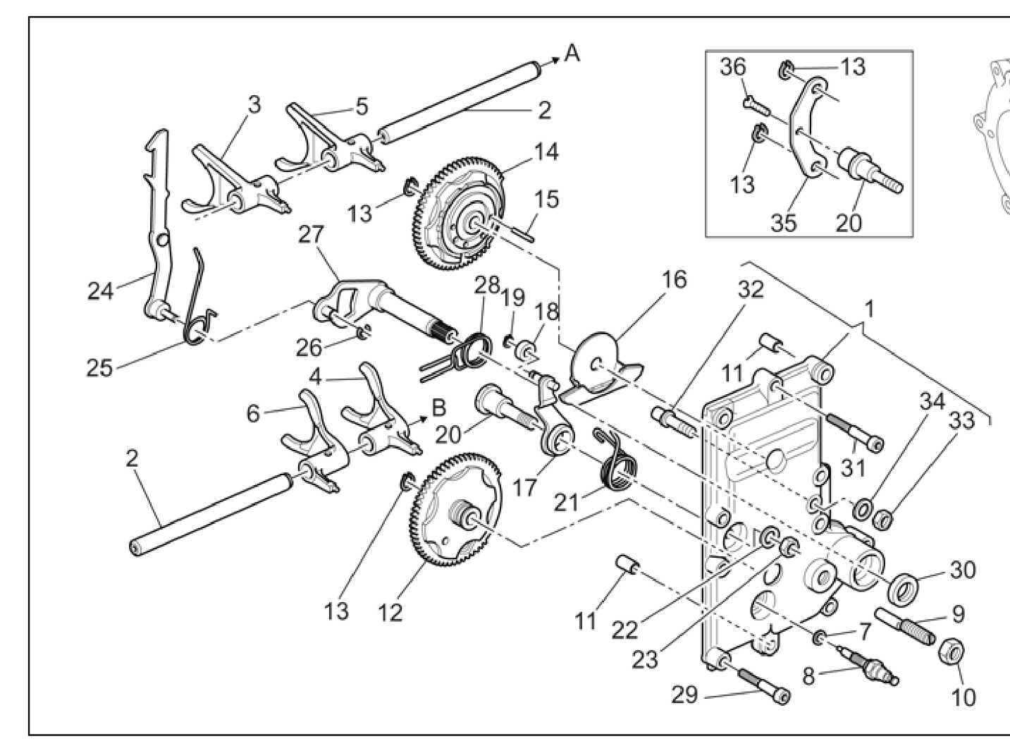

Nejsi sam. Taky mam jednu masinu odstavenou. Na tri tydny, bo Italie. Na Guzze v prevodovce praskla pruzina razeni. Je to konstrukcni vada, ktera se deje cca jednou za 15000km. Na tom mym rocniku to uz teda melo byt vyreseny, ale ocividne se uplne nezadarilo :-) tak budu vozit druhou pod sedlem. Jako vsichni. Je to prace na dve hodky, kdyz ma clovek nahradni.

To Koudy: guzzi má jenom 4 kvalty, nebo je tam ještě něco, co není na obrázku, co řadí 5 a 6? Kam patří ta pružina, na hřídelku řadicí páky ?
Příspěvky: 2315
Je to pružina č. 25. Kvaltů má 6. V boční drážce každýho toho kola na fotce jsou dvě řadící vidličky. Celkem tam jsou tedy 4 a z nich se asi nějak těch 6 kvaltů poskládá. Ale to jsem nezkoumal, tak přesně nevím jak.
Příspěvky: 612
Tak to potom jo, já měl za to, že v každé drážce je jenom jedna vidlička. Potom se nedivím té značce na ozubení, protože tohle neoznačit by mohlo být podobný, jako poslepu zprovoznit orloj.
