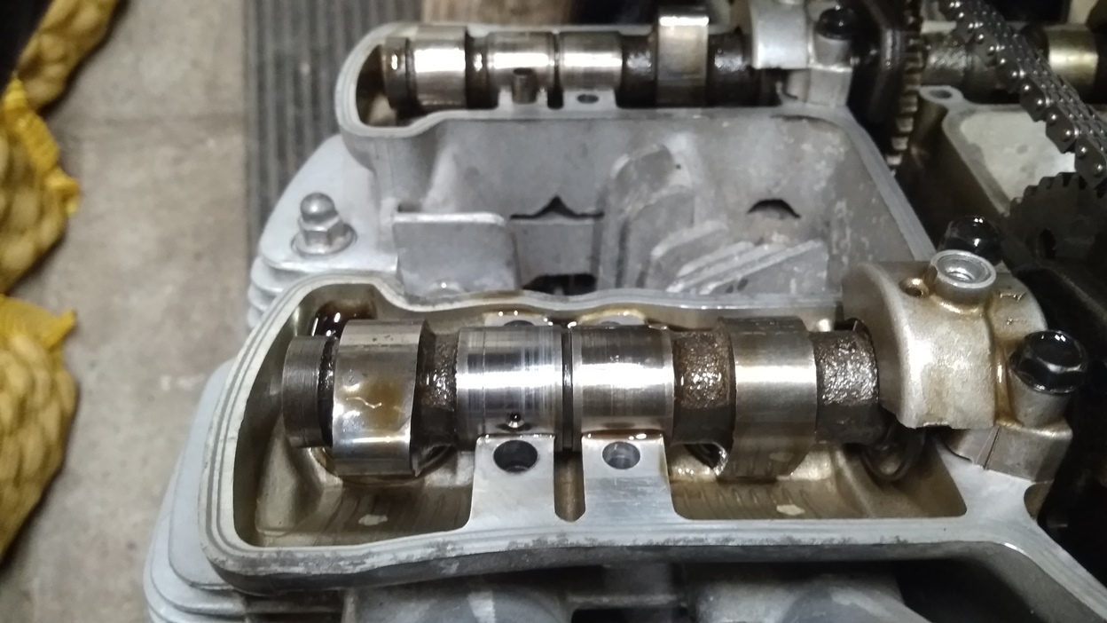

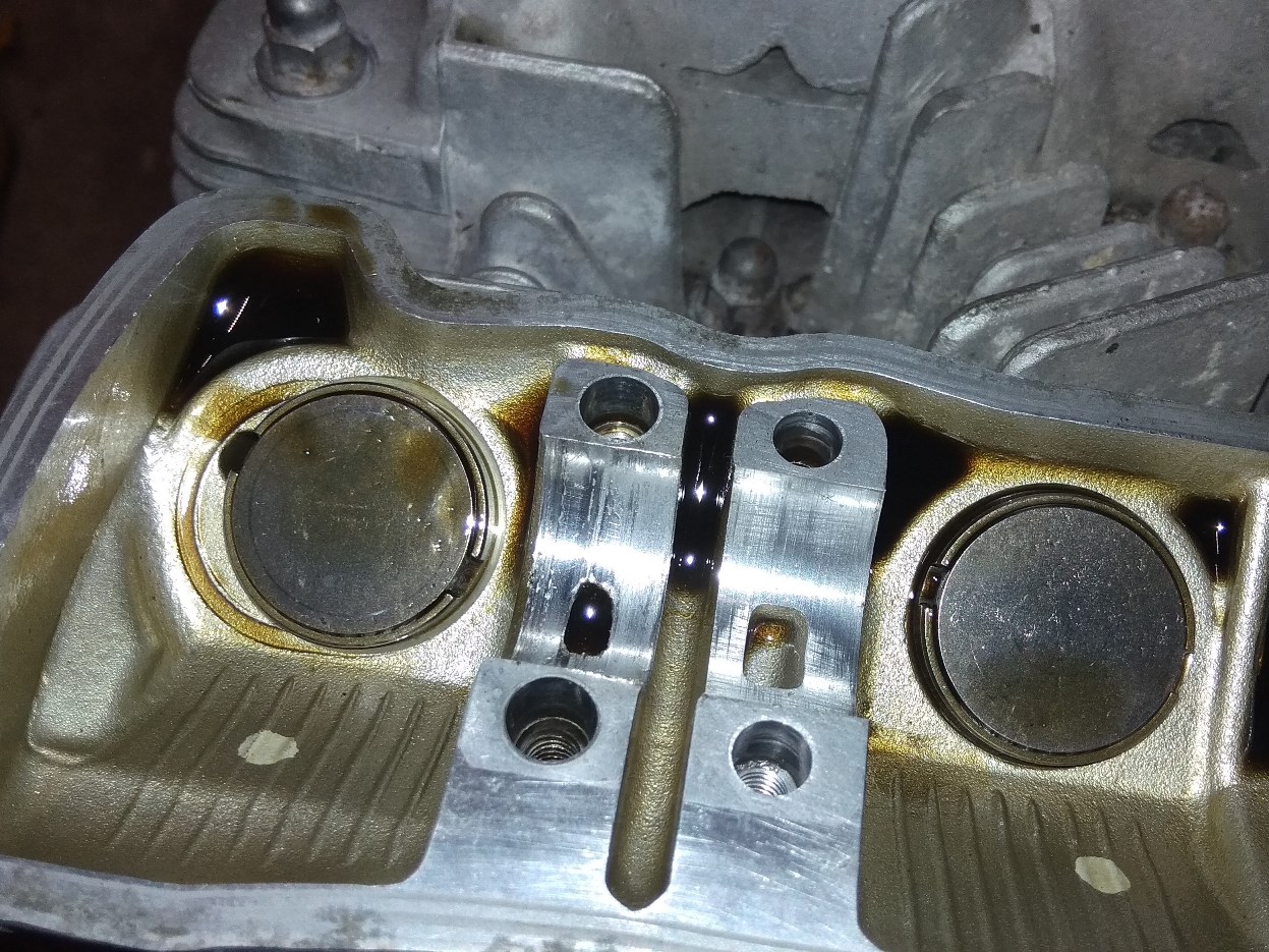

Právě měním rozvoďák na jednom XJ a prede mnou měl rozhozený rozvody asi nějaké odborník. Byly přeházený domečky vačkových hřídelů. Nejen pořadí, ale i mezi vačkama. Možný důsledek jde vidět na foto. Kromě toho se někomu podařilo ztratit i jeden ten středící váleček domečku, který jde vidět na druhé fotce vzadu.

Takhle cisty byly zatim vsechny XJ motory, co sem mel rozdelany. I ty nejvic zanedbany. Ale tohle je prvni, kde sem objevil prehazeny domecky a ktere je trochu vydzene. Zadna traga to ale asi nebude. Normalne to slozim a bude to dal jezdit bomby ![Úsměv :-)](./images/smilies/icon_e_smile.gif)

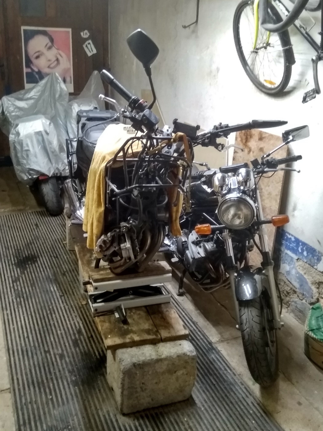

Zase mam doma trosku XJ sraz. 4 kusy. V sobotu prijede jeste Bandit...

ach, to je skaredy pohlad
verim, ze operacia dopadne dobre a pacient prezije
![Smutný :-(](./images/smilies/icon_e_sad.gif)
