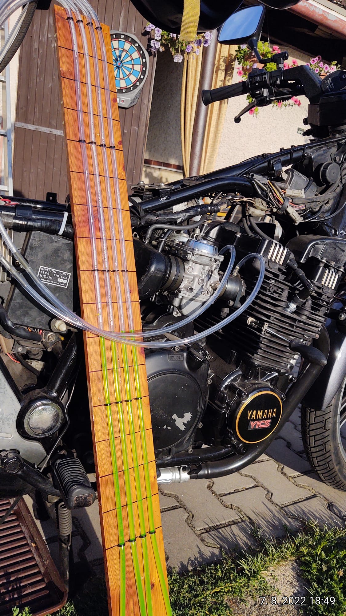

Pánové nějaké rady??? :?: Pokus se zaslepením YICS a seřízením synchronizace jaksi nevyšel. Po startu mi to okamžitě začalo tu kapalinu žrát :o . Ale moc jí to nechutnalo :D .
Re: 650 T
Musíš ty hadice přicpat. Ať to má odpor. Rval jsme tam kus molitanu tak, že to skoro nešlo "ufouknout". Jednak to dělalo ten odpor a pak to taky bránilo natečení kapaliny do sání.
A nebo tam dej nějakou pomalejší kapalinu. Třeba olej? Ale nevím, nezkoušel jsem to.
A nebo si přijeď půjčit Carbtune :-)
