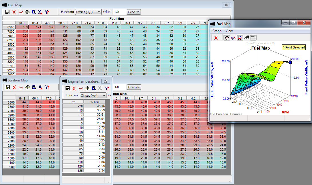

Jen pro zajimavost.
Guzza mne za tepla v urcitym spektru otacek vynechava. Si myslim, ze je to tam chudy. Bohuzel to neni pridat ctvrt otacky na bohatosti. Ale misto sroubku se meni jakysi cislo v jednotce. Znamena to upravit na PC cisilko, pripojit motorku na USB, cisilko nahrat do motorky, motorku projet a taaak dokola. Docela zabava a je to zas neco jinyho.
Krome toho cisla tam sou ruzny tabulky mapy(delka otevreni vstriku, tabulka predstihu, korekce bohatosti podle teploty motoru, korekce bohatosti podle teploty vzduchu, ....), moznost zapnuti/vypnuti lambdy, nastaveni omezovace atd...dobra hracka.
Tu tabulku predstihu (Ignition map v obrazku) budou mit nekde v ŘJ i XJcka, ktery maji TPS senzor.
Příspěvky: 585
Podle toho obrázku to vypadá na umělý snížení krouťáku okolo 4000n/min, a nebo"překrmování" nahoře a dole. Jakpak by to asi jelo, kdyby to tam posílalo stejně paliva jako v nízkejch a vysokejch? možná by to to utrhlo pracky...
P.S. není tam chyba v jednotkách? puls do vstřikovače 200ms ? při 8000 n/min je to plnění válce každejch 15ms, tak se asi uťápli a má to být 200us...
Na takovýhle ladění by byla dobrá lambdasonda, měl bys aspoň nějakou představu o aktuální bohatosti směsi.
S tema jednotkama nevim. Do tech tabulek jeste nehrabu. To prave bez lambdy bude asi jen nicim podlozeny carovani. Leda bych pouzil lambdu, co mam na motorce (tu mam stejne v aktualni mape vyplou). Ale pak by chybela jeste brzda, abych mohl ladit i vysokou zatez atd...
Zatim jen upravuju CO trim, coz je jedno cislo. Mapu sem vysomroval od jednoho typka.
Kodl> Tak sem vyzjistil, ze ty cisla v tabulce palivove mapy nejsou bezny jednotky casu (ms ani µs). Ale je to neco upravenyho pro rozsah bytu (0-255).
A pak sem premyslel nad tim propadem ve strednim spektru a napada me, jestli to neni dusledek EURO2. Kvuli trhani pracek to podle me spis nebude. Je to dvouventil vzduchac s prumernyma parametrama.

Kolem 3000 ot. motor vynechava. Mozna standardne. Je to nemoc techto modelu. Proto to ladim. A taky proto, ze me to bavi :-) Vse zkontrolovany (ventily, synchronizace, novy svicky, nastaveni TPS,...), tak se vrtam v te bohatosti. Mozna za to muzou vyfuky a je treba to na ne doladit.
Katalyzatory sou v puvodnich koncovkach. A puvodni koncovky sou ve sklepe v krabici :-)
