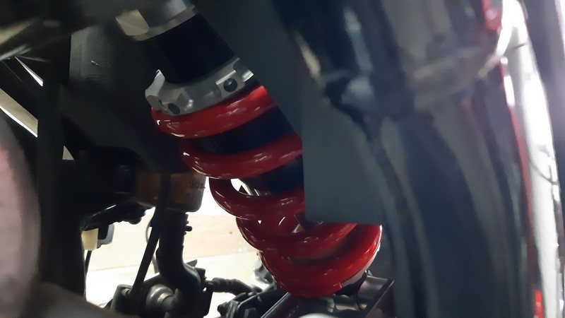

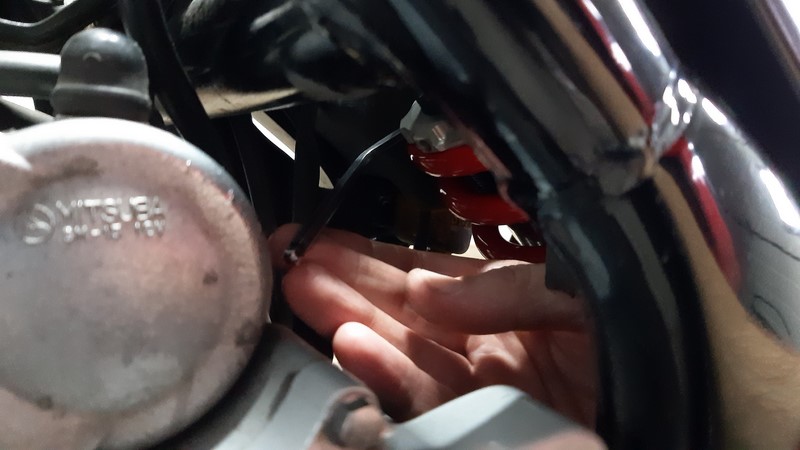

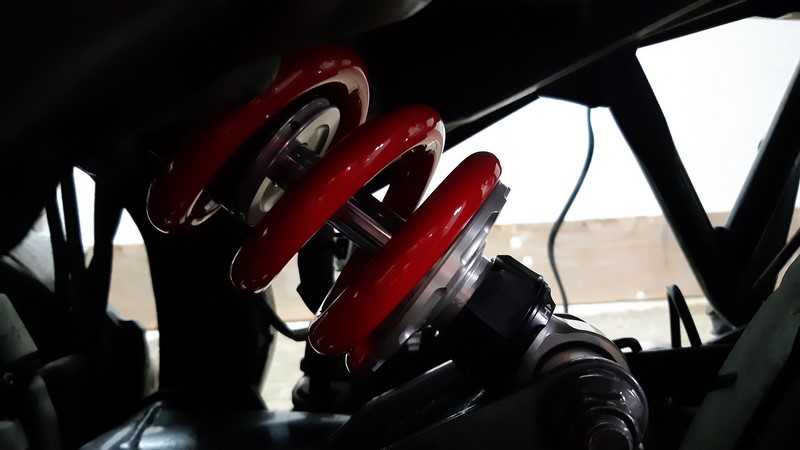

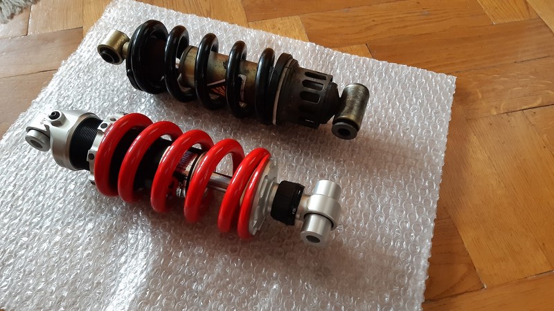

OTIS píše: úte 29. pro 2020 15:21:30 Všiml sem si, že novější konstrukce od alternativních výrobců mají seřizování tuhosti jen v horní části. Např.:
https://www.yss.co.th/product-detail.ph ... rd=&page=1
https://www.louis.eu/artikel/wilbers-ec ... r=60921543
Má s tímto někdo zkušenost - jak se to nastavuje na motorce, dá se k tomu dostat z vrchu (po sundání nádrže)?
Mám ho tam a odpovím si sám :) Nastavit to lze i na motorce, pokud se demontuje kryt řetězu, tak se dá vhodným nástrojem (např. L-imbusem) otáčet matkou pro tuhost - viz foto 3. Dojmy z provozu zatím žádné, nejdřív budou za 3 týdny...
